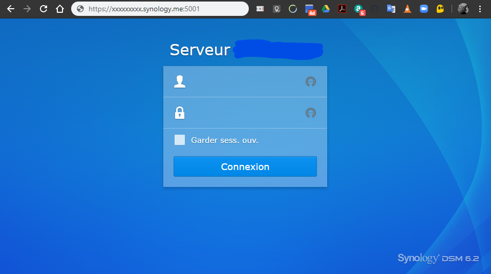

J'ai fait .synology.me:5001 et ça marche !!!
pourquoi suis-je obligé de rajouter :5001 (ou 5000) ? juste le DNS devrait-être suffisant ?!

Alors, avec cette redirection j'accède à l'interface de gestion du NAS en 5000 (qui me redirige en HTTPS grace au routage du NAS) et en 5001 directement en HTTPS :

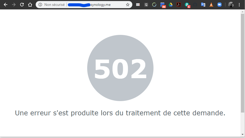

En revanche, juste avec l'adresse du DDNS (sans le port), rien n'y fait erreur 502 :
