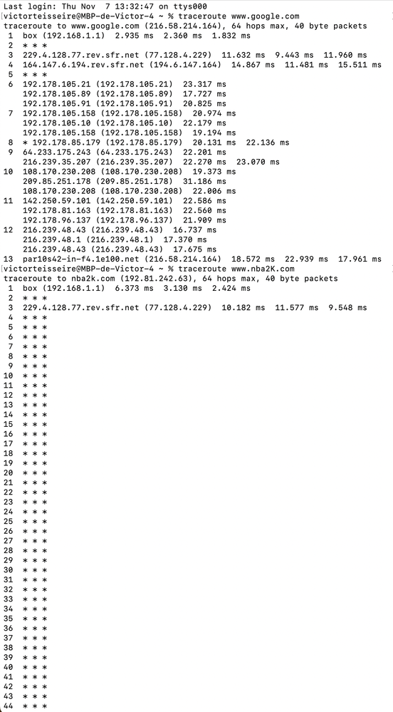

NBA 2K 25 aussi. Je prend des déconnexions intempestif depuis 1 semaine / 10 jours.

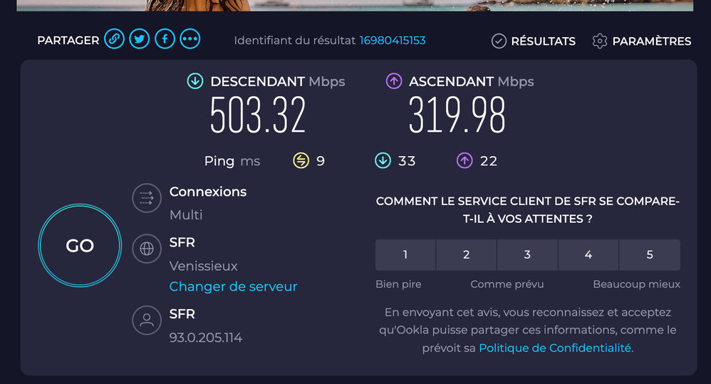

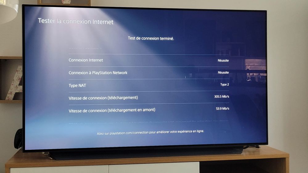

@LeNueve bonjour j'ai le même souci que toi sur valorant de mon coté j'ai pas de CGNAT d'activer sur ma ligne depuis facile une semaine je ne peux pas me connecter.
Je vois de plus en plus de monde sur twitter se plaindre de problème.
