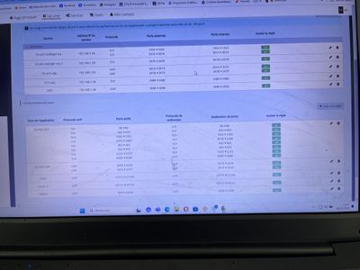

petit récapitulatif de la situation .
pendant une semaine j ai eu code erreur cabbage coconuts etc….tous des codes erreurs liée a des soucis de co avec le serveurs.
ma config
ps5 câbler a 1m en rj45 cat8 sur box 8x mais en IPv4 full stack.
je vous joint des photos des ports ouverts et rediriger sachant qu il y en certain que j ai pas réussi à rentré …j ai simplement suivi ceux de l éditeur et ceux donner en réponse plus haut dans ce sujet( udp3098 et 3074en tcp et udp)
j ai UpnP désactiver et DMZ IPv4 activé sur adresse ip de ma ps5.
tous ce qui est en rapport avec IPv6 est désactivé.

j ai oublié de précisé , la console est rentré en ip statique dans ma box ce qui me permet de pas mettre une ip dans les parametre de ma console.
