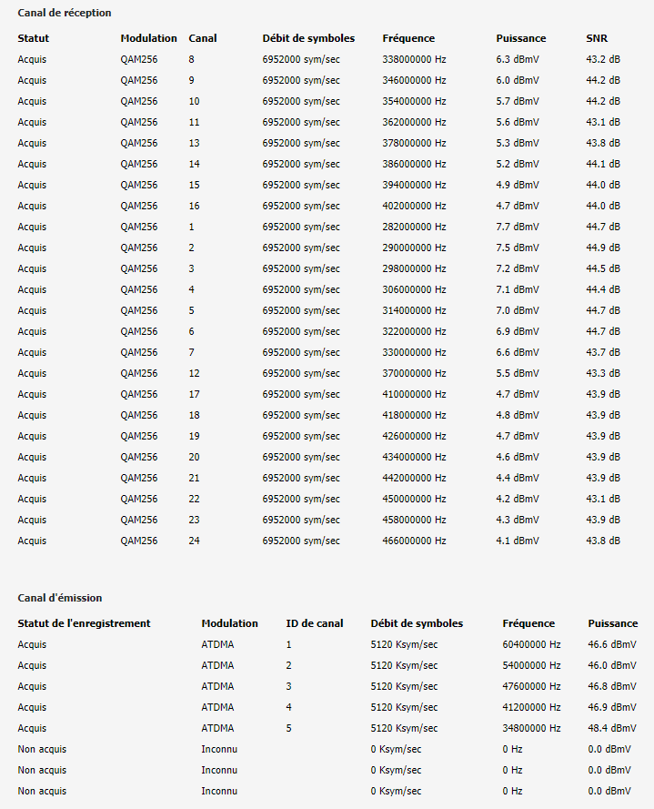

Pour tes problèmes de débits, peux-tu nous indiquer ton fichier de configuration et copier-coller ton tableau de fréquences ? (visible sur http://192.168.0.1, onglet RÉSEAU > Paramètres avancés > Fréquences câble)

Voici ce que le tableau me donne, j'ai bien les 24 cannaux de réceptions avec des valeurs qui me semble correct, après je ne suis pas expert la dedans ![]()
Mon fichier de configuration est le suivant : sfr_egci429_200m_20m_sip.cm

- mais comme ton abonnement est 200/20 tu seras limité de toutes façons à ce maximum, comme le confirme le fichier de configuration que tu as indiqué.
Les valeurs de ton tableau de fréquences semblent tout à fait normale (voire parfaites ! cf. @Ricouz qui commente souvent ces plages de valeurs).
Et que "captes" largement de quoi faire 200 Mbit/s puisque, en fait, tu captes même de quoi assurer 1 Gbit/s (ce qui confirme que tu es bien en zone giga), et c'est donc juste le fichier de configuration associé à ton choix d'abonnement qui te réduirait à 200 Mbit/s
