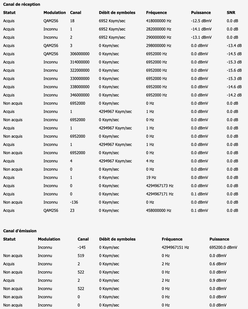

page d'accueil de la box affiche (quand ca marche):

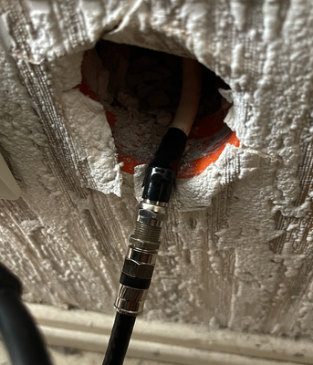

je soupçonne le cable d'être en cause, c'est un veille immeuble et voici le travail du technicien Sfr qui est passe : ca tient avec du scotch ...
cable Sfr prise murale coax
Un autre technicien doit passe la semaine prochaine , en attendant , je télétravail en partage de connexion avec mon telephone...

Bonjour
Non tu ne pourras rien modifier au niveau de la box pour améliorer.
D'après les valeurs du tableau de fréquences, tu as un sérieux problème de signal, c'est à SFR de régler le problème.
Insiste auprès du sav par twitter ou par facebook ou par le tchat technique s'il est ouvert.
