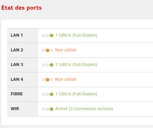

bonsoir,j ai une offre power fibre a 2gb,avec box NB6 vac.
j ai fait le speed test,et je recois que 550 mbp/s sur pc avec carte reseau full duplex 1gb.
est ce normal.
du coup j ai commandé la box 8,
merci pour votre reponce.

Bonsoir @rhodi ,
La box NB6vac n'est pas capable de distribuer 2Gb/s même partagés, c'est au mieux 1Gb/s.
La limitation est au niveau du petit boitier ONT (conversion optique/RJ45) ainsi que le port d'entrée de la box qui ne laissent passer que 1Gb/s.
Je ne comprends pas pourquoi il ne vous a pas été proposé le bon modèle de box pour du 2Gb/s partagés.
Il vous faut au minimum une Box 7 Fibre ou une Box 8 qui n'ont pas besoin de boitier ONT (la fibre entre directement dans la box)
Attention avec le 2Gb/s partagés vous ne pouvez avoir que jusqu'à 1Gb/s maxi simultanément sur deux ports RJ45 (ou 4x500Mb/s sur 4 ports utilisés simultanément)
