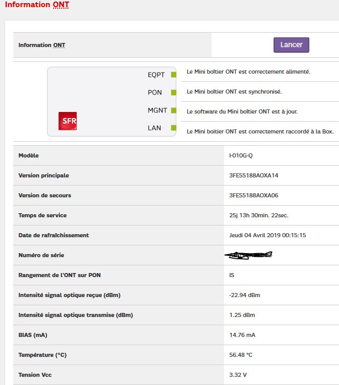

Bonsoir @utilisateur_supprimé
C'est normale votre débit car vous avez une carte réseau de 100 Mbps!
Pouvez vous faire quel que capture d'écran:
EX:
Et ici aussi après diagnostic de ONT
http://192.168.1.1/maintenance/diag
