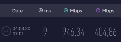

Je te montre ce que donne mon ordinateur fixe (une tour) qui n'a aucun wifi donc en Ethernet avec un cable de catégorie 5E
Ancien Digiclient de feu le forum Entraide de Numéricable
FTTH 1Gb/s - 400 Mb/s
