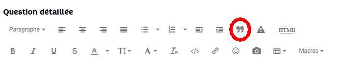

Je n'ai pas trouvé comment faire les quote dans le forum, si une personne peut m'indiquer, merci.

@Bras court ,
Ça se trouve en deux temps lors de la rédaction d'un message.
Puis

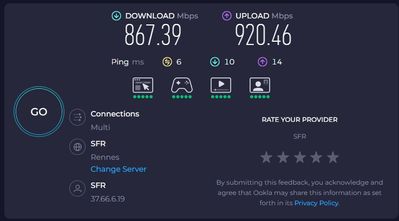

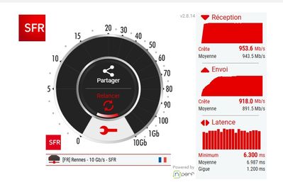

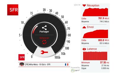

Bonsoir,
Pour l'instant tout à l'air OK :
Bras court. 😃

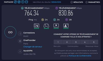

TagadaTsoinTsoin
Contributeur Elite
Bonsoir @Bras court ,
Les débits sont corrects, mais la latence me parait élevée pour de la fibre.
Si je lis bien le test, vous passez par NordVPN, ça pourrait expliquer la latence élevée.
Essayez de refaire des tests en désactivant le VPN le temps des tests.
Si besoin, changez la localisation du serveur de test pour en trouver un près de chez vous et voyez si la latence diminue.

Bonsoir @TagadaTsoinTsoin ,
Effectivement la temps de latence diminue ainsi.
Qu'implique un temps de latence (trop) élevé ?
Bras court.
