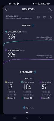

Je vous montre un test débit au rez de chaussée près de la TV et a 8 mètre de la box  merci de interprétez le test

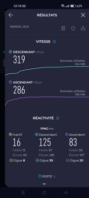

Concernant le test de débit à 8 mètres ça me parait plutôt correct.
- Quel est le tout petit chiffre inscrit à côté du logo Wi-Fi ? un 5 ou un 6 ?
- Que donne un test de débit à 1 mètre de la Box ?

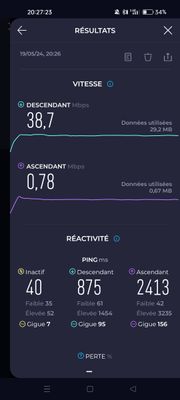

pascalro1969
Visiteur
 test effectué a 1metre de ma box
Et ce qui est de la CPL c'est netgear poweline  av500 j'ai pas le choix donc je pense on ne peux pas mieux faire ?

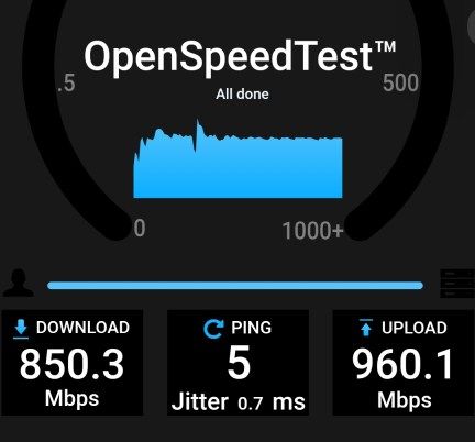

Etonnant votre speedtest à 1 mètre
Voici ce que j'ai si je teste à 1 mètre
Par rapport à mon test à 3 mètres :
 - le débit descendant est quasi identique (850Mbps à 1m / 843Mbps à 3m)
 - le débit montant est amélioré (960Mbps à 1m / 762Mbps à 3m)

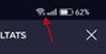

Concernant le chiffre à côté de logo Wi-Fi, vous en avez un sur votre test à 8 mètres mais je n'arrive pas à le lire
Sur mon mobile, il y a 6 pour indiquer que je suis connecté par la norme Wi-Fi 6

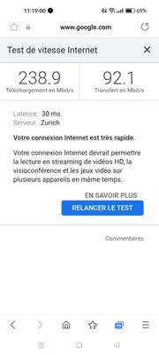

J'ai contacté SFR qui mon envoyer un technicien il m'a rappelé aujourd'hui me disant que cela ce fait a distance pour augmenter mon débit et qu'il allait voir au central et envoyé un mail à SFR si il y a soucis
Ce soir j'ai refait un test que voici on dirait cela va mieux
Réponse approuvée par l'auteur de la question
Tu veux dire que le technicien n'a pas voulu traiter ton problème et t'a contacté à distance pour faire la réponse suivante
À distance on augmente le débit ? Des conneries pures et simples... Encore un beau bluffeur qui ne veut pas chercher le problème (il n'a pas forcément tort) et qui botte en touche.
Ah, par "à distance"
  • ce technicien ne voulait pas dire que c'était des techniciens derrières leurs réglages qui contrôlaient la hausse du débit
  • mais lui-même qui allait aller voir dans le NRO (je suppose que c'est ce qu'il appelle le central, cf. très bon schéma résumé sur cette page ICI) s'il y avait un pépin.
=> ma fo pourquoi pas, mais à part une fibre grossièrement abîmée dans un recoin du NRO il ne pourra rien faire là-bas pour toi à mon avis
=> mais effectivement s'il s'agit d'un manque de capacité globale pour les abonnés à partir du NRO de SFR, alors son signalement à SFR pourrait faire évoluer les choses et faire accroître les capacités de débit global par travaux techniques d'augmentations du nombres de fibres partant vers le réseau national... Mais je crois que dans un tel cas, ton débit serait très bon en période creuse et seulement mauvais en période de pic de consommation des usagers du coin. Or ce ne sont pas les symptômes que tu nous as décrits.
Bref, je ne crois pas beaucoup, mais vraiment pas beaucoup, à l'action de ce "technicien" pour une résolution dans les jours qui suivent de tes constatations.
Je te le dis franchement, mon opinion (suis-je un pessimiste ?) c'est qu'il t'a enfumé.
À+
