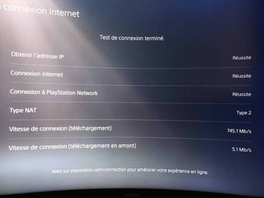

Bonjour,
Ayant des problèmes de syncro en jouant en ligne sur ps5 j'ai décidé de faire des test de débit, j'ai était étonné des résultats .
Je vous mets les screens des tests ci dessous ( test réalisé avec câble ethernet de cat 7 à différente heure, sur diffèrent site nperf, speed test, et sur ps5 et Ps4 pro) , j'ai configuré mon routeur et mis le réseau de la ps5 sur dmz et sur la ps4 pro pareille , ça ne change rien sauf le type de NAT ce qui est normal .
Mon débit d'envoie est 10x supérieur sur mon pc ( testé sur diffèrent pc ... ) que sur la ps5 et sur la ps4 pro .
Quelqu'un à déjà eu se problème ?

Bonsoir comme écrit test réalisé avec câble ethernet, je n'utilise pas le wifi . Le débit d'envoie est 10 fois inferieur sur ps5 et ps4

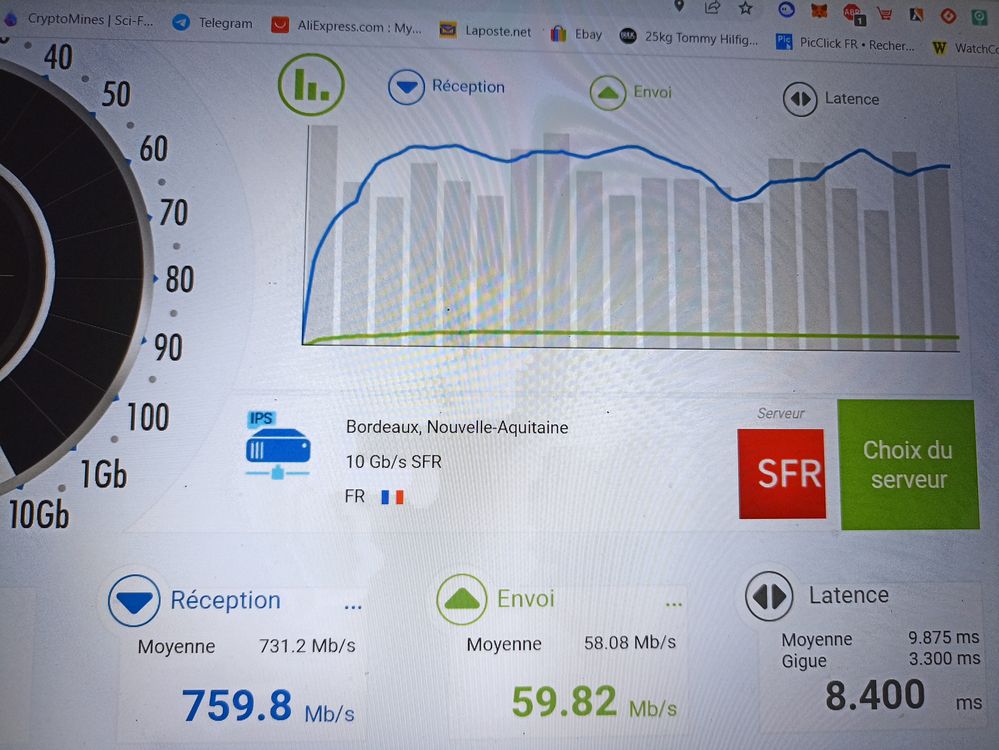

je possède le modem très haut débit wifi AC qui est en coax et il a bien 5 ans , effectivement j'ai une offre limité à 60 Mbit/s en upload . J'ai testé avec mon smartphone je suis a plus de 25 Mbit/s en upload avec le wifi . Je parle bien du "routeur" modem de sfr, ou j'ai juste défini une ip en dmz pour la ps5 via le panneau de configuration , pensant régler le problème mais hormis le type de NAT cela ne change rien au débit d'upload .
Beaucoup de personne on un débit download bien plus bas est 1O à 20x plus que moi en upload sur les test ps5 ou ps4 . Je viens de faire un test reseau avec la ps5 avec mon smartphone comme point d'accès en 4g : 49Mb/s et 12 Mb/s , je n'ai jamais eu autant en upload avec ma connexion fibre en testant sur la ps5 ...
merci
edit : j'ai réussie à accéder au navigateur internet caché de la ps5 , j'ai fais un test nperf , speed test , résultat similaire que sur mon pc avec un upload à 50mb/s , je n'y comprend plus rien ...
Il y a une explication possible (mais à laquelle alors on ne pourra rien).
Sur la base du bilan de tes tests :
- ta connexion box est plutôt bonne selon tous les tests, sauf l'upload depuis ta console Sony vers le serveur spécifique de test de Sony
- ta connexion box upload est bonne, même depuis la console Sony, mais vers d'autres serveurs de tests que Sony
- l'upload vers le serveur de Sony devient bon, mais en réseau mobile et pas depuis ta connexion box
=> on peut "imaginer" que les liens de peering (lire ICI) depuis le réseau coaxial de SFR vers Sony en upload sont insuffisants ? peut-être... alors qu'ils sont bon entre le réseau mobile de SFR vers Sony ?
