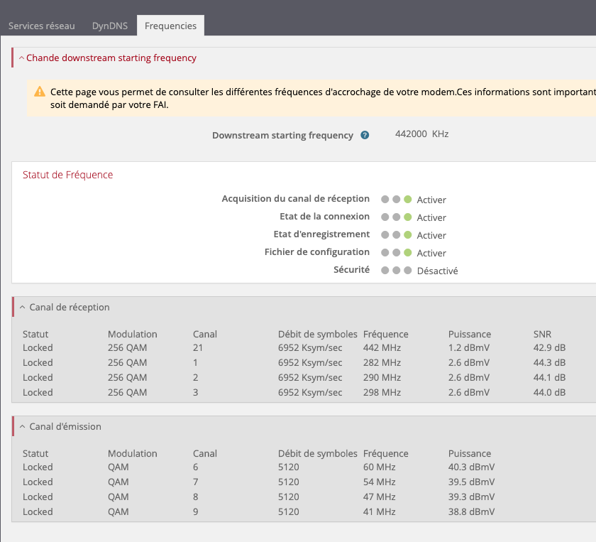

Ricouz
Client Top Contributeur
Bravo c'est ça (si tu peux me donner le chemin exact, cela servira à d'autres, merci)
Par contre, est-ce que l'on ne voit que ces canaux ou tu peux dérouler en particulier les VD (canaux réceptions).
On ne voit plus à priori le nom du fichier de configuration, dommage.

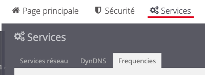

Donc en fait c'est à l'adresse que tu m'as donnée et ici: Capture d’écran 2020-04-29 à 19.37.26.png
Et les canaux de réception sont sous forme de liste :

Statut Modulation Canal Débit de symboles Fréquence Puissance SNR Locked 256 QAM 21 6952 Ksym/sec 442 MHz 1.2 dBmV 42.9 dB Locked 256 QAM 1 6952 Ksym/sec 282 MHz 2.6 dBmV 44.0 dB Locked 256 QAM 2 6952 Ksym/sec 290 MHz 2.6 dBmV 43.9 dB Locked 256 QAM 3 6952 Ksym/sec 298 MHz 2.6 dBmV 44.2 dB Locked 256 QAM 4 6952 Ksym/sec 306 MHz 2.4 dBmV 43.9 dB Locked 256 QAM 5 6952 Ksym/sec 314 MHz 2.3 dBmV 43.8 dB Locked 256 QAM 6 6952 Ksym/sec 322 MHz 2.1 dBmV 43.8 dB Locked 256 QAM 7 6952 Ksym/sec 330 MHz 2.3 dBmV 43.8 dB Locked 256 QAM 8 6952 Ksym/sec 338 MHz 2.2 dBmV 43.6 dB Locked 256 QAM 9 6952 Ksym/sec 346 MHz 2.1 dBmV 43.5 dB Locked 256 QAM 10 6952 Ksym/sec 354 MHz 2.0 dBmV 43.6 dB Locked 256 QAM 11 6952 Ksym/sec 362 MHz 2.1 dBmV 43.5 dB Locked 256 QAM 12 6952 Ksym/sec 370 MHz 2.2 dBmV 43.6 dB Locked 256 QAM 13 6952 Ksym/sec 378 MHz 2.2 dBmV 43.5 dB Locked 256 QAM 14 6952 Ksym/sec 386 MHz 2.0 dBmV 43.3 dB Locked 256 QAM 15 6952 Ksym/sec 394 MHz 1.9 dBmV 43.4 dB Locked 256 QAM 16 6952 Ksym/sec 402 MHz 1.7 dBmV 43.2 dB Locked 256 QAM 17 6952 Ksym/sec 410 MHz 1.8 dBmV 43.4 dB Locked 256 QAM 18 6952 Ksym/sec 418 MHz 1.9 dBmV 43.3 dB Locked 256 QAM 19 6952 Ksym/sec 426 MHz 1.7 dBmV 43.1 dB Locked 256 QAM 20 6952 Ksym/sec 434 MHz 1.4 dBmV 42.9 dB Locked 256 QAM 22 6952 Ksym/sec 450 MHz 1.3 dBmV 42.9 dB Locked 256 QAM 23 6952 Ksym/sec 458 MHz 1.5 dBmV 42.9 dB Locked 256 QAM 24 6952 Ksym/sec 466 MHz 1.3 dBmV 42.7 dB et j'ai ca : NAT for STB 6035C00CC21C port STBCONTROL
