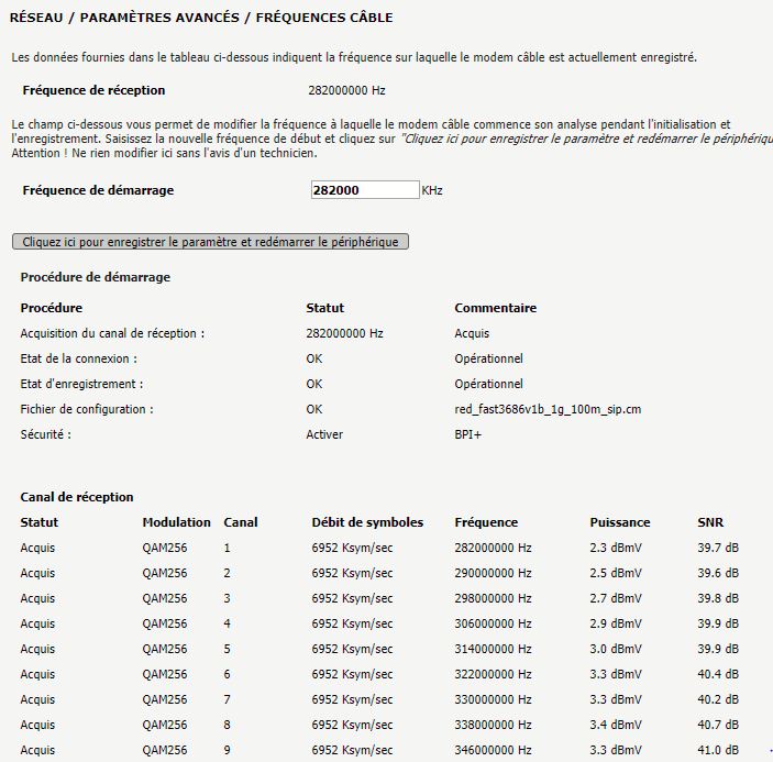

Peux-tu mettre une copie d'écran de ton tableau de fréquences ?
Une fois connecté à l'interface d'administration de ta box http://192.168.0.1 se rendre dans Réseau / Paramètres avancés / Fréquences Câble.

Peux-tu mettre une copie d'écran de ton tableau de fréquence en faisant apparaitre également le nom du fichier de configuration ?
Quel est le résultat du test de débit en Ethernet sur speedtest en sélectionnant le serveur de Massy ?

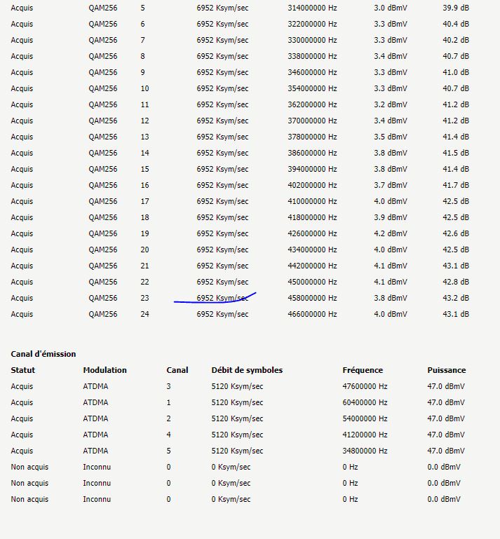

Bonjour,
je rebondis sur ce sujet qui me concerne aussi.
J'ai une offre red en THD, débit+ activé (allant jusqu'à 1Go) depuis 1 mois.
Un ordinateur portable avec une carte réseau 10/100/1000, une carte wifi 802.11 b/g/n.
Voici mon débit max mesuré hier
J'ai appelé le service clientèle pour leur indiquer mon problème de débit mercredi soir et ma volonté de diminuer mon offre. Leurs outils de vérification étant en rade, le gars m'a proposé de diminuer le montant de mon forfait, le passant de 22€ à 15€, en gardant la même box : soit un tarif d'ADSL avec un débit de VDSL, et une box THD. Un truc cohérent qui pourrait me contenter. Il m'a demandé de les recontacter hier soir.
Ce que j'ai fait. Le nouveau gars m' rerouté vers le service technique. Le gars du service technique m'a pris pour une andouille, à me demander de vérifier si mon cable ethernet était branché et clignottait au dos de mon ordi. Il a continué en me disant que ma carte réseau était limitée à 100Mo, ce qui est faux. Puis il a fait qq tests en ethernet et wifi, idem avec mon téléphone portable qu'il m'a fait rejoindre le wifi 5Gh. Là, il a bien vu que j'avais le même débit que celui plus haut (peu ou prou, plutôt moins d'ailleurs) et que le problème n'était donc pas lié à mon ordinateur, sa carte réseau ou les wifi de mon ordi ou téléphone, mais bien à sa box THD.
Il en a finalement conclu qu'il y avait un problème avec ma box ou l'installation des fils, et qu'il fallait faire venir un technicien pour vérifier ça.
Et HOP, encore une 1/2 journée de perdue... Sauf que je n'en ai pas de disponible avant le mois de juin prochain, dans 7 mois.
Globalement, pas de diminution de tarif tant u'un technicien n'est pas venu voir. Donc un tarif incohérent (fibre) alors que j'ai juste un débit de VDSL.
Voici le tablau des fréquences :
Quelqu'un a une idée ??
Merci !!

Bonjour @utilisateur_supprimé
Tu as un abonnement Red, il y a un forum réservé aux abonnés Red ICI.
Néamoins les valeurs de ton tableau de fréquences sont correctes.
Fais les manipulations habituelles si tu ne les as pas déjà faites.
  • Arrêt électrique pendant 2 minutes.
  • Vissage dévissage du coaxial des 2 cotés
  • vérification du débit négocié par la carte Ethernet (propriété de la connexion)
  • test d'un autre câble Ethernet si le débit négocié est 100 Mb/s
