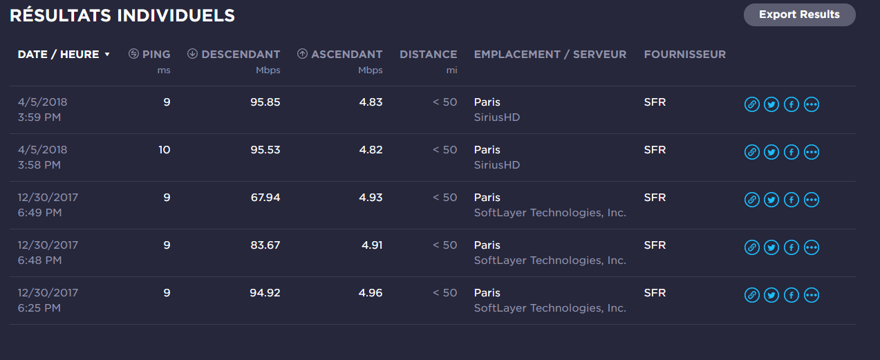

Voici les résultats du speedtest en pièce-jointe, effectué en ethernet, wifi étant éteint sur tout les appareils, le câble étant relativement neuf.wifi debit.PNG
On est donc bien loin du débit théorique annoncé. Je concois que ces valeurs de 400 et 40 ne pourront pas être atteintes, mais avec une moyenne de 90mbps down et 4.8mbps up, l'écart est réel. SFR en les contactant m'indique que les débits IP devraient être 20% inférieur que les débits ATM. Or 20% de moins corresponderait à 320 et 32, ce qui n'est pas le cas ici.

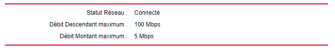

De plus, je constate que sur l'interface de la boxe, un débit maximum soit indiqué. D'ou sort-il, comment est-il établi? Je trouve ça très curieux.

Entre autre, parce que ta copie d'écran est celle d'une box câble, mais aussi par les débits annoncés.
Après c'est relativement simple, tu peux le contrôler toi-même ta box est relié à la prise murale par un coaxial.
Tu n'as pas une documentation sur cette box ?
Si le test d'éligibilité dit 100 - 5, tant que les infrastructures n'auront pas changé, tu ne pourras pas avoir plus.
De toute manière tu peux très bien avoir un contrat qui dit jusqu'à 400 mb/s mais être limité techniquement à 100 mb/s
Mon contrat indiquait jusqu'à 100 mb/s et j'étais limité à 30 mb/s parce que ma zone était une zone 30, le jour où elle a basculé au gigabit, je suis passé directement à 100 mb/s.

Non tu n'es pas en FTTH tu es en FTTB, technologie câble donc.
Si ton contrat spécifie 400 mb/s par seconde, tu as un problème car vu ce que ta box affiche, tu as un fichier de configuration pour du 100 mb/s en réception et 5 mb/s en émission.
De ton coté tu ne pourras rien faire pour améliorer cela le problème est du coté SFR.
Il faut que tu contactes le sav par twitter ou par facebook en leur précisant que tu n'as pas le bon fichier de configuration.
Vérifie quand-même que tu as bien un contrat pour du 400 mb/s.

De plus, j'ai effectué un test d'éligibilité par curiosité, et SFR m'indique que je suis éligible pour 100mb/s - 5mb/s.
Serait-ce juste ça, une incompréhension de ma part qui fait que je ne peux pas obtenir un meilleur débit à cause des infrastructures?
