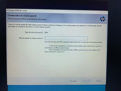

Voilà ce qui s’affiche.

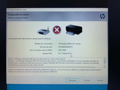

Est-ce que tu as vérifié justement que le filtrage par adresse Mac n'est pas activé sur la box ?
Est-ce que les SSID des réseaux wifi de la box sont différenciés, il faut mettre un SSID différent sur la fréquence 2.4Ghz et 5GHz qui te permettrons de choisir le réseau compatible avec ton imprimante.

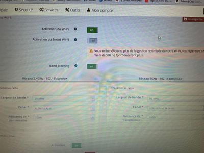

Bien-sûr que si, si je t'indique de différencier les SSID pour bien identifier les 2 fréquences des réseaux wifi c'est que cela est possible.
Je ne pourrais pas te guider précisément car je n'utilise pas cette box, mais dans la partie wifi il faut déjà décocher le smart wifi pour faire apparaitre les menus complets de configuration et ensuite il suffit de modifier les SSID des 2 réseaux en ajoutant par exemple 24 pour la fréquence 2.4 ghz et 4 pour le réseau 5Ghz.
Je ne dis pas que cela va résoudre ton problème, mais cela te permettra de différencier tes 2 accès wifi et peut-être de faciliter la connexion de ton imprimante à l'un des 2.

Je viens de tester votre manip. L’imprimante ne se connecte pas. Merci pour votre aide.
