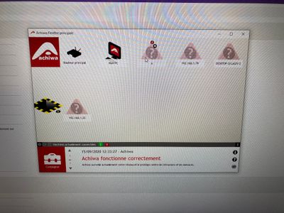

Depuis un certain temps , ma connexion sftp et ralenti , j’ai téléchargé le logiciel achiwa et je m’aperçois que des personnes se connecte sur mon réseau .
D’où la 4g de mon forfait mobile et le connexion internet de chez moi ralenti .
Comment puis-je avoir une connexion stable , et me protéger de ses intrus ?
achiwa ne concerne que le wifi => si tu coupes le wifi de ta box, ces intrus ne peuvent plus se connecter => constates-tu alors la même problème de chute de débit sans eux?

À propos de ces connexions de "personnes" :
  1. est-ce souvent ? restent-ils connectés longtemps ?
  2. achiwa t'indique quel type de matériel ? (ordinateur ? smartphone ?)
  3. est-ce toujours les mêmes matériels ? (es-tu sûr que ce ne sont pas des connexion externes de SFR pour des opérations de maintenance ?)

Photo a l’appui de achiwa

@Ryry : Pour achiwa se sont à partir d’ordinateurs portable qui sont connectés à mon réseau
