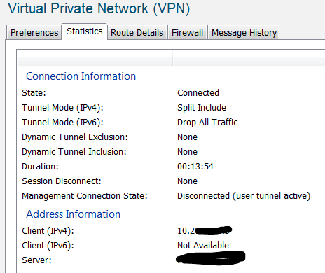

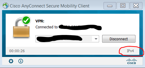

Bonjour @Ryry
Concernant la limitation IPv4, je m'étais abusé avec l'indication sur la fenêtre...mais qui apparaît quand tu es connecté (mais il était très tôt)
Dans les statistiques il est aussi indiqué que le client IPv6 n'est pas disponible...mais doute la config de la passerelle à mon établissement (drop all traffic)
Dans l'interface de ma box 7, j'ai dans la page Wan une adresse IPv4 en 10.1xx.yy.zz, donc sans doute dans la config 2 que tu décris, d'où mon hypothèse d'un fonctionnement car globalement je resgte dans le réseau SFR.
