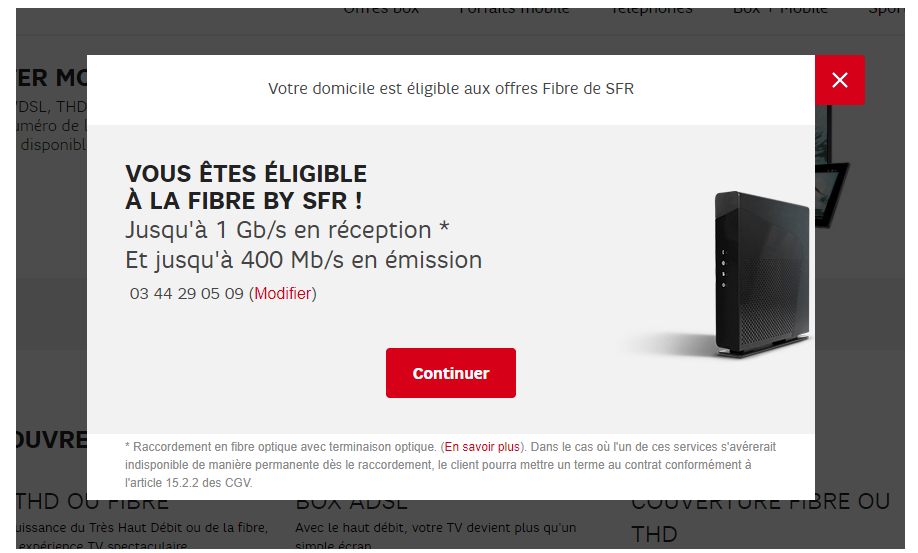

Oui c'est bien une terminaison optique que tu as.
Par contre le test d'éligibilité aurait du te donner éligible à la fibre optique.
En général il y a une astérisque qui donne des précisions (fibre à teminaison coaxiale par exemple avec le débit théorique.
Normalement lorsque tu es éligible à la fibre (FTTH) le test d'éligibilité donne un truc comme ça
