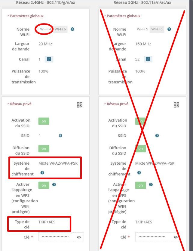

Bonjour @juliend9469 ,
Ci dessous les paramètres Wi-Fi réglés pour offrir la meilleure compatibilité avec le matériel 2,4GHz
C'est une copie d'écran de 2020, j'espère qu'elle est encore à la page.
- Désactiver le Wi-Fi 5GHz (au moins temporairement)
- glisser le curseur du Wi-Fi 2,4GHz vers Wi-Fi4
- utiliser le système de chiffrement mixte WPA/WPA2
- utiliser le type de clé TKIP+AES

ooops, j'ai oublié de préciser qu'il faut désactiver le "Smart Wi-Fi" pour accéder à ces réglages.
