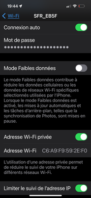

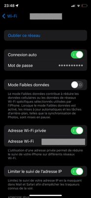

je vais tenter de répondre dans l’ordre sans citer car mon éditeur ios n’est pas génial.
- j’avais déjà un répéteur sur mon ancienne offre power et l’offre premium n’a rien changé côté matériel.
A part un répéteur reçu par la poste en point relais que je n’avais pas commandé.
Comme on m’avais promis une vitesse 2g que je n’ai pas senti, j’ai installé le répéteur2 reçu à 15m du repeteur existant.
En vérifiant par sfr et moi, j’ai pu constater que mes appareils se sont plutôt connectés au répéteur 2.
On va dire box = 80% répéteur1 env 5% et répéteur2 env 15%.
Pour info, je surveille mes tortues qui sont en hibernation par des caméras ou des thermomètres wifi.
il faut imaginer un triangle et j’ai la box chez moi et répéteur 1 à 20m de la boxe à droite et repeteur2 à 20m aussi de la box. Entre répéteur 1 et 2 env 15m.
concernant les 2.4g ou 5g tout va bien car le problème n’existe que sur mon iphone14. Je crois sans être certain que l’iphone 6s de mon épouse se connecte sur les 2 réseaux en toute transparence - je dois faire un test mais je suis beaucoup occupé ( les tortues sortent précocement d’hibernation et je vais recevoir un chiot )
- ceci dit mon iphone qui est mobile dans je sens ou je bouge sur le terrain, reste connecté à la box sur maxi 10m en direction d’un répéteur. Le ssid Sfr_eb5f est toujours connecté mais n’a plus du tout de débit.
Je pense qu’à 10m de la box, un des répéteurs tente de donner la connection mais en vain.
Donc de 10m à + 10m donc près d’un répéteur RIEN du tout et le message pas d’internet sous le réseau sfr_eb5f.
J’ai débranché le répéteur d’origine donc je n’ai plus qu’un répéteur et l’appli sfr et moi me montre que tous mes appareils sont bien connectés à plus ou moins de db..
En attendant j’ai installé vite fait un répéteur xiomi avec les 2 bandes 2.4g et _5g pour m’y connecter.
L’autre solution est, sur l’iphone14, d’oublier le réseau sfr_.., et de voir apparaître un réseau plus bas avec le même nom.
Je dois m’y connecter à ce réseau répéteur1 et entrer le mot de passe ( chiant lol ).
je n’ai rien changé sur mon iphone depuis 3 mois et le(s) repeteur(s) ont eu une maj.
Es ce que c’est cette nouvelle version du répéteur qui bug ?
Peut être qu’il existe sur l’iphone 14ios 17 la possibilité de paramétrer une sorte d’itinérance ?
je ne vois rien.
pour l’instant le fait de dire à l’iphone d’oublier le réseau (box) permet à l’iphone de proposer l’autre qui a le même nom et de m’y connecter après avoir entrer le mot de passe de 21 caractères lol.
une idée ?

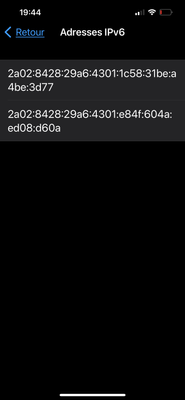

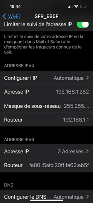

Bonjour @rollier-jo
Tu pourrais t'exprimer si tu veux qu'on comprenne à quoi tu veux en venir avec tes 3 captures d'écran.
Pour revenir à ce que je disais, moi sur mon iPhone j'ai un truc en plus "Oublier ce réseau" tout en haut de ton premier écran :

concernant l’adresse ip de mon iphone qui change ( ou pas) c’est peut être la passerelle.

Hello @rollier-jo
oui dès que j’ai fait la modif firmware, j’ai constaté le problème.
Je ne connais pas ce matériel dans la pratique et c'est ça que je te demandais :
- tu as explicitement des mises à jours du firmware du répéteur SFR qui te sont proposées ? et tu valides pour les faire ?
- et ça t'est proposé où ? sur quel appareil ?
Je n'ai toujours pas saisi cette partie de ton message.
Où vois-tu que l'adresse IP de ton iPhone a changé sur les captures que tu nous donnes :
- on ne vois qu'un UNE adresse IPv4 pour ton iPhone 192.168.1.252
- et concernant le troisième écran avec 2 adresses IPv4 je ne sais pas trop à quoi correspond cet écran n'y étant pas habitué. Je ne sais pas donc à quoi réfèrent ces 2 adresses IPv6 listées à la fin. Tu sais toi ?
