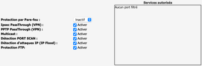

bien entendu si je mets le firewall en mode inactif ça fonctionne

c’est quand je le mets en mode moyen que ça déconne
Et en mode faible ? ça déconne aussi ?
Car ça vaudrait le coup alors de voir les ports en plus et en moins qui sont autorisés entre faible et moyen.

Attention, il y a peut-être méprise sur le rôle de ce pare-feu de la box THD...
- La différence entre les niveaux "inactif" jusqu'à "élevé" ne concerne que les ports et services filtrés (qui vont de "aucun" (sur inactif) à de plus en plus de filtrés et évacués quand tu augmentes les niveaux), par exemple dans le cadre d'une tentative de communication entre une machine externe et une autre à l'intérieur de ton réseau.
- mais les protections "anti-feu" de base pour lutter contre restent les mêmes pour tous les niveaux si tu veux (en gros le mur reste là contre les attaques de ta box (et donc si ta box résiste, ça n'atteint pas tes machines : cf. la capture du dessous
donc j’aimerais juste savoir ouvrir les ports nécessaires afin que cette application puisse fonctionner sur les Mobile en wi-fi
Oui, ça c'était clair depuis le début.
Normalement les 2 avec lesquels tu as commencé à jouer 5222 et 443 (vu tes captures d'écran) sont généralement ceux qui sont documentés : par exemple sur cette doc officielle de Facebook (qui possède WhatsApp) : https://developers.facebook.com/docs/whatsapp/guides/network-requirements?locale=fr_FR#
La seule remarque que je ferai c'est que
- tu les as redirigés vers ton iPhone (pourquoi pas)
- mais à mon avis, comme ils ne sont pas dans la liste des ports autorisés par ta box en moyen, ils sont bloqué bien avant d'être redirigés => il faudrait aussi les autoriser dans ton niveau de filtrage.
Cependant si on cherche des "plus pessimistes" tu peux trouver sur cette page StackExchange des dizaines d'autres ports à ouvrir pour que WhatsApp fonctionne : https://serverfault.com/questions/1052149/what-are-the-whatsapp-port-numbers
