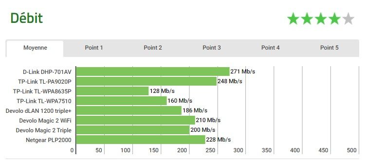

Ci dessous le débit moyen d'une sélection de CPL
Ce test est réalisé dans une grande maison, avec des mesures faites sur 5 prises différentes.
Dans certains cas, un modèle peut être en tête des débits sur une prise mais se retrouver complètement à la traine quand il est branché sur une autre prise de la maison.
