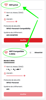

Il est en effet "connu" que les murs estompent plus lourdement la bande de fréquence de 5 GHz (qu'utilisent en plus les wifi récents, et en particulier les SmartWIFI) que l'ancienne bande des 2,4 GHz (la seule qu'utilisaient les anciens wifi).
Si c'est cela la cause de l'affaiblissement de ton wifi, as-tu donc essayé de te connecter au wifi "purement 2,4 GHz" de ta box 10 ?
- on peut l'activer sur demande dans l'interface de la box (en plus du SmartWifi principal dit "WiFI privé)) : voir capture de l'interface SFR Box 10 ci-dessous
- et lui donner un nom différent pour bien le distinguer du wifi principal (qui utilise une combinaison de 2,4 et 5 GHz)

Oui, c'est une position de principe défendable.
Et pourtant, en pratique, chez moi et chez d'autres collègues du boulot on a fini par préférer (sur nos box de génération précédent) séparer les wifi 2,4 et 5 GHz (avec 2 SSID différents) car les "gestions intelligentes" des appareils qui recevaient les 2 sous le même nom aboutissaient à des comportements merdiques du genre :
- la réception 5 GHz est bonne dans la pièce de la box
- la réception 5 GHz est moyenne quand on s'éloigne à 1 ou 2 pièces
- la réception 5 GHz est catastrophique dans une pièce tout au fond à l'étage du logement (plus que quelques Mbit/s du potentiel gigabit de la connexion)
=> mais l'appareil client capte "encore assez" dans le cas 3 pour ne pas basculer en 2,4 GHz et constater que si loin et dans la pièce du fond séparée par pas mal de murs, en fait on a un meilleure débit en pratique sur la fréquence 2,4 GHz.
En séparant les SSID, manuellement (puisque l'intelligence des 2 fréquences superposées ne nous a pas satisfait) on peut forcer son appareil à changer de SSID, donc de fréquences puisqu'on les a séparées, et se garantir d'être sur celle qui offre le meilleur débit des 2 si on a besoin de débit.
Ici, dans le cas de la Box 10+ on a un smartwifi bien plus smart qu'avoir la simple superposition des 2 fréquences sous le même SSID, mais on peut imaginer que dans les pièces les plus loin et les plus séparées par des murs épais, la pratique se révèle aussi plus satisfaisante en forçant directement le 2,4 GHz s'il est le plus favorable des 2 à cette distance que de compter sur une intelligente combinaison smart entre les 2 fréquences qui tirerait forcément le mieux à l'instant t en mode automatique...
Mais bon, au lieu de ces positionnements théoriques, le mieux pour @A_P est d'essayer pour savoir si on est dans une utopie ou dans une réalité, c'est si facile : il suffit d'appuyer sur un bouton pour l'activer dans l'interface de la Box 10, et on croise les doigts pour qu'il soit dans un cas où ça lui réussisse.
