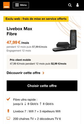

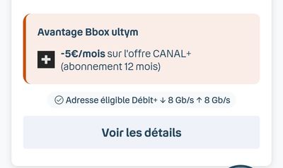

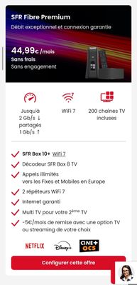

Mon adresse est éligible à la fibre 8 Gbit/s (technologie xgs-pon) chez absolument tous les opérateurs a mon adresse, mais SFR m’indique à tort une inéligibilité limité a 2Gbit. Cela dure depuis 5 mois (date d'arrivée du 8Gbit et instantanément proposé par tous les autres FAI ), je ne peux pas profiter pleinement de mon offre premium et de ma box 10+ .
J'ai eu de nombreuses fois le service technique et ils ne peuvent pas activer le XGS-PON tant que l’outil d'egibilité indique 2 Gbit/s, pour résumer ils m'ont confirmé que ma ligne était compatible au 8Gbit mais qu'une erreur dans leur outil d'éligibilité qui n'est pas à jour m'empêche d'apparaître comme éligible au 8Gbit et affiche 2GBIT comme maximum.
Le service technique a dit qu'il ne pouvait rien faire pour une erreur logiciel sauf une simple note dans mon dossier incident (qui n'a toujours pas aboutie) car il n'existe pas de service compétent pour ce genre de problème.

Orange 8Gbit
 Bouygues Telecom 8Gbit
 et SFR 2Gbit
