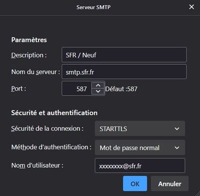

Bonjour @pierregr06 ,
Je viens d'envoyer un mail de test avec Thunderbird (test dans le sujet et test dans le corps du mail).
C'est passé sans souci.
Quel est le domaine de votre adresse d'expéditeur ? (@sfr, @neuf, @cegetel,...)
Les paramètres utilisés pour une adresse en @sfr.fr (devrait fonctionner avec tous les domaines gérés par SFR mais on ne sait jamais avec Gmail qui est devenu pointilleux)

A tout hasard...
Essayez d'utiliser le serveur smtp.club-internet.fr ou smtp.club.fr (en fonction du domaine de l'expéditeur)
Ces serveurs renvoient sur smtp.sfr.fr mais c'est un test à faire.

Dans un premier temps je vais reparamétrer le serveur smtp comme vous me l'avez décrit et je vous tiens au courant.

Je viens de faire un test avec le nouveau paramétrage du serveur smtp sfr.fr
ça ne marche pas mieux .....
