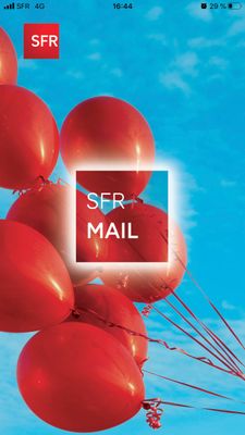

merci @Anne pour votre retour .je n'ai pas de message d'erreur, mais l'écran reste figé sur le logo sfr ,j'ai un iPhone 7+
et également j'ai déjà tenté de désinstaller et réinstaller l'application mais le problème persiste toujours.
