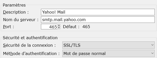

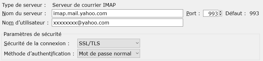

Bonjour @utilisateur_supprimé,
La box numericable ne possède pas de filtrage du port SMTP 25, c'est une passsoire.
Voici les paramètres que j'utilise pour une adresse Yahoo!
Vous n'avez pas précisé quel courrielleur vous utilisez, les copies-écran concernent Thunderbird mais les paramètres sont les mêmes pour n'importe quel courrielleur.
Paramètres IMAP
Paramètres SMTP

J'utilise thunderbird pour tester avec exactement les memes parametres que vous avez mis dans votre mail et il me fait l'erreur suivante
"Echec de la connection depuis le server imap.mail.yahoo.com avec le nom d'utilisateur xxxxx@yahoo.fr
J'ai reussi a me connecter. il faut activer l'option "Autoriser les applications qui utilisent la connexion moins sécurisée" sur le compte yahoo et ca marche
Merci pour tout
