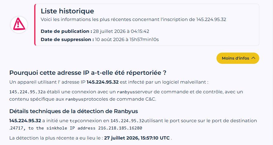

Bonjour @nicoco698 ,
Cette IP n'est plus blacklistée depuis le 10/08/2026 à 04:15
Par contre l'IP ne me disait pas grand chose, j'ai un peu fouiné et elle appartient au réseau Starlink (customer-minnita.isp.starlink.com)
Est ce normal ?

Ooops, IP délistée à 15h57 le 10/08 mais j'ignore si c'est l'heure GMT ou locale.

oui c'est normal puisque j'utilise starlink. Content d'apprendre que cette IP est délistée aujourd'hui. Maintenant il faut attendre le déblocage côté SFR sachant que l'assistance me dit qu'elle ne peut rien faire et qu'il faut attendre. Ce n'est franchement pas normal car aujourd'hui les e-mails sont vitaux pour toute activité qu'elle soit pro ou non.
