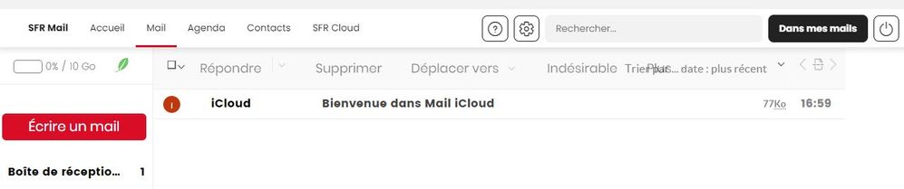

Re,
J'ai fait un petit test.
- création d'une adresse iCloud
- récupération d'un mot de passe d'application
- importation de la boîte mails iCloud dans le Webmail SFR Mail (par contre j'ai modifié les serveurs IMAP et SMTP proposés par SFR, j'ai utilisé ceux proposés par Thunderbird)
Ça marche en réception.
En envoi par le Webmail, on peut sélectionner l'adresse iCloud dans la liste des expéditeurs.
Un mail de test est arrivé à bon port.
