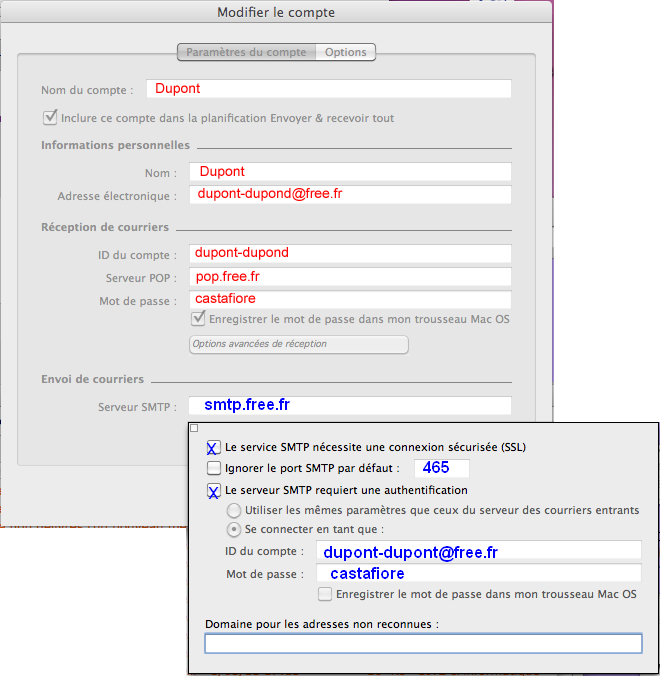

hello,
avant et suite à mes indications d'il y a 1 mois, tout remarchait en modifiant le "port 25" en "port 587 sans sécurité" ...
mais 2 semaines plus tard les envois étaient à nouveau bloqués. Donc il y a une nuisance quelque part mais où et de qui ?
Je viens d'essayer ta combinaison de ta capture d'écran, mais hélas sans succès 😞
Tu indiques que le serveur d'envoi de ton adresse @utilisateur_supprimé n'est pas sfr mais free soit "smtp.free.fr"
(avant quand tout marchait depuis des années je mettais comme serveur d'envois "smtp.sfr.fr"
"port 465" pourquoi pas, mais lors de ma courte période de succès transitoire, seul le "port 587 sans sécurité" fonctionnait
Que signifie "Mot de passe normal" faut-il en créer un second ? Et alors, faut-il aller le saisir sur son compte free perso ?
Mon vieux système Entourage sur Mac se présente autrement et requiert des réglages aux termes un peu différents , je monte comment il se présente en pièce jointe
Peut-être une solution alternative ?
On en bave quand même depuis plus d'un mois 😞
Haut les coeurs ! ! !

Bonjour @utilisateur_supprimé,
"Mot de passe normal", c'est en opposition à "Mot de passe chiffré" (qui n'est pas reconnu par nos opérateurs nationaux.
Pourquoi port 587 marchait, c'était une période transitoire avant d'être forcé d'utiliser le SMTP qui va bien (on détournait le SMTP SFR et c'était pas bien)
Désolé, sur la copie écran, j'ai raté le dupond avec un D
Autre remarque, je ne sais pas si le @free.fr est nécessaire ou pas.
Il faut aussi vérifier que le SMTP authentifié est active sur le site de Free
--> http://www.free.fr/assistance/2406.html
EDIT : tu peux cocher la case "Utiliser les mêmes paramètres que pour le serveur entrant" (mais laisser cocher 'SMTP requiert une authentification)

merci baloo01fr , j'ai bien suivi tes instructions mais ça marche pas 😞
erreur 2040 "Échec de sécurité. La réponse du serveur est incorrecte"
Par contre je ne saisis pas ta phrase "Il faut aussi vérifier que le SMTP authentifié est active sur le site de Free"
c'est quoi le SMTP authentifié ? port 465 ?

merci de ce suivi baloo01fr 😉
Il est en effet indispensable d'activer l'authentification SMTP sur le site free :
Extrait de l'aide "Serveur d'envoi eMail (SMTP) authentifié"
- Rendez-vous sur l'Espace Abonné de l'adresse eMail désirée, l'identifiant (login) étant ici ce qui précède @utilisateur_supprimé.fr et non un numéro Freebox.
- Cliquez sur Gestion du SMTP authentifié puis sur Activer.
SMTP est désormais celui de "FREE" smtp.free.fr et non plus de "SFR"
1/2 bonne nouvelle : les envois sont enfin possibles via mon appli "Mail" mais "Entourage" refuse toujours les envois malgré des réglages identiques !
Soit il y a une subtilité qui m'échappe sur "Entourage" , soit l'appli est devenue obsolète pour ces nouveaux réglages qu'impose désormais free.
