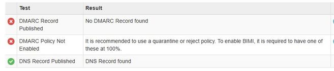

TagadaTsoinTsoin
Contributeur Elite
Bonjour @jean-louisbo0999 ,
Je soupçonne un défaut dans la politique DMARC de ce site
--> https://mxtoolbox.com/SuperTool.aspx?action=mx%3aeconorent.cl&run=toolpage
Il est possible de corriger ce manque d'information DMARC d'après l'aide de Google (qui est utilisé par econorent.cl)
--> https://support.google.com/a/answer/2466580?hl=fr
Si vous avez un contact chez econorent.cl faites lui suivre ces informations.
