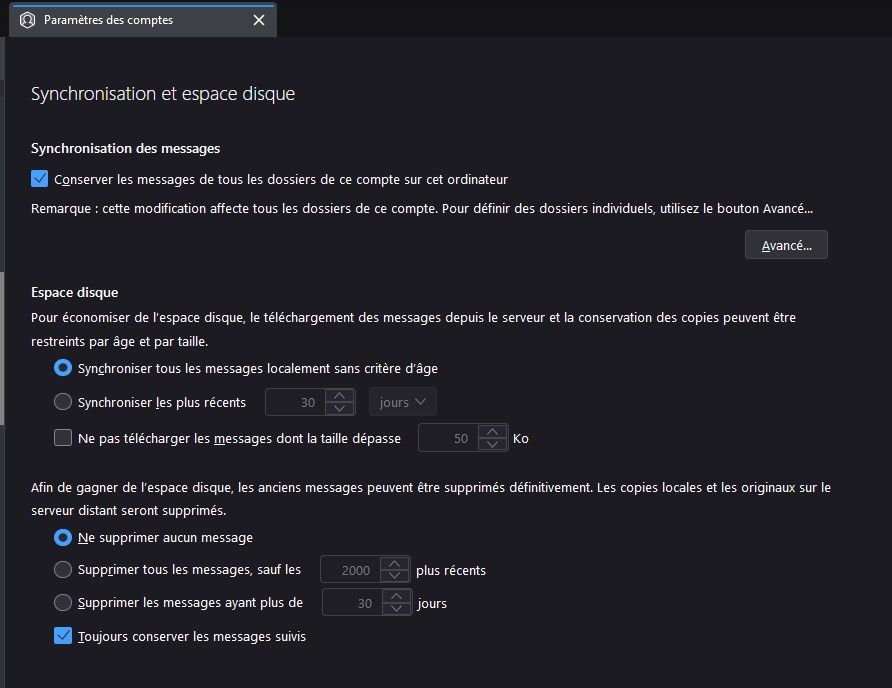

J'ai ajouté une sauvegarde dans le cloud avec rclone
Regardez dans les paramètres du compte IMAP si un réglage de la limitation de la synchronisation est activé.
- paramètres
- rubrique "Synchronisation et espace disque"
Voila ce que j'ai chez moi
Je ne vois pas d'autres pistes.

Bonjour @Mith44 ,
Je vois qu'on a les même réflexes (compte POP + IMAP et Tools NG).
- paramètres

Bonjour @TagadaTsoinTsoin ,
Merci pour vos indications. A tout hasard, je viens de remplacer mon mdp par un nouveau.
Mes réglages dans les paramètres de mon compte sont les mêmes que les vôtres.

Sous Thunderbird j'ai donc copié les messages du dossier entrant du dossier POP dans le dossier entrant IMAP (euh, je ne sais pas si tu vas apprécier cette manip...).
Ensuite, vu mes ennuis, j'ai fait un filtre qui copie tous les messages dans le dossier entrant de mon adresse Gmail, avec les options copier "manuellement" et copier "à la réception".
Puis j'ai entrepris de copier manuellement les 211 messages de courrier entrant n.bnprt@france.fr dans Gmail entrant pour qu'ils soient conservés efficacement dans Gmail.
Après plusieurs essais, Thunderbird s'arrêtait toujours sur le 91 ème message.
Thunderbird m'affichait un message disant que la connexion avec Gmail était (de mémoire) timed out.
J'ai alors ouvert Claws Mail avec lequel j'ai entrepris aussi de copier les messages de courrier entrant SFR dans courrier entrant Gmail. Ça a pris du temps mais au moins ça a marché !
Ce matin, revenu sous Thunderbird, le résultat de mes manips avait réussi (provisoirement ?).
J'en ai profité pour vérifier chaque dossier ("propriétés", "réparer" le dossier).
J'avais toutefois déjà fait cela pour le dossier entrant de n.bnprt@france.fr sans succès.
Voilà donc où jen suis, espérant que Gmail, lui, conservera toujous mes messages.
