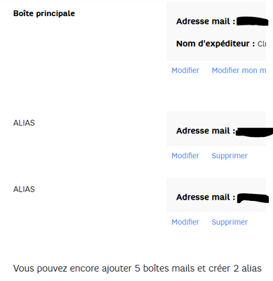

Salut @Ryry
Je me suis greffé sur le sujet. Dans le webmail coté club j'ai
et côté SFR
Cependant quand j'ajoute l'importation sur SFR Mail, elle est acceptée...mais rien ne se télécharge puis au bout d'un certain (délai de relève je pense), il s'affiche un point d'exclamation et le message cité par @pierot78
