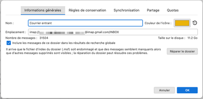

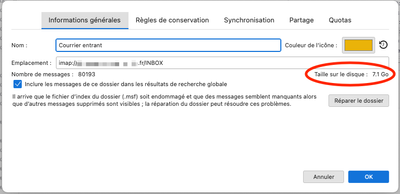

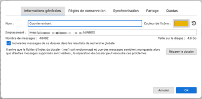

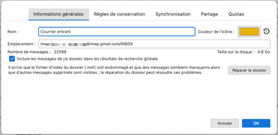

C'est étrange car moi je suis sur Thunderbird et macOS depuis plus de 10 ans, et en tous cas ça fait depuis plus d'un an que plusieurs dossiers de mon espace mail dépassent les 4 Go (via le menu contextuel "Propriétés" d'un dossier, cette taille est encore plus explicite : je t'en montre plusieurs ci-dessous).
