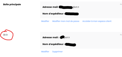

Je vois bien l'adresse e-mail concernée (voir image dessous, la deuxième adresse)
L'adresse envoie normalement les e-mails.
Mais les e-mails envoyés vers cette adresse sont transférés ailleurs (sur mon compte Gmail). C'est ce transfert que je souhaite annuler.

TagadaTsoinTsoin
Contributeur Elite
Si j'ai bien tout suivi, l'ancienne adresse est importée dans la nouvelle (j'ai bon ?)
Est ce que les mails envoyés à l'ancienne adresse finissent par retomber dans l'adresse récente (avec un gros délai) ?
Si les mails n'arrivent pas dans la nouvelle adresse:
- soit l'importation est défectueuse (ça arrive)
- soit le transfert vers Gmail est paramétré pour ne pas garder une copie dans l'ancienne adresse.
L'ancienne adresse étant toujours vivante, je ne vois que l'assistance SFR pour retrouver l'accès à cette ancienne boîte mails.
On peut tenter la réinitialisation du mot de passe si vous avez déclaré une adresse mail de secours et un numéro de téléphone de secours pour cette ancienne adresse.
