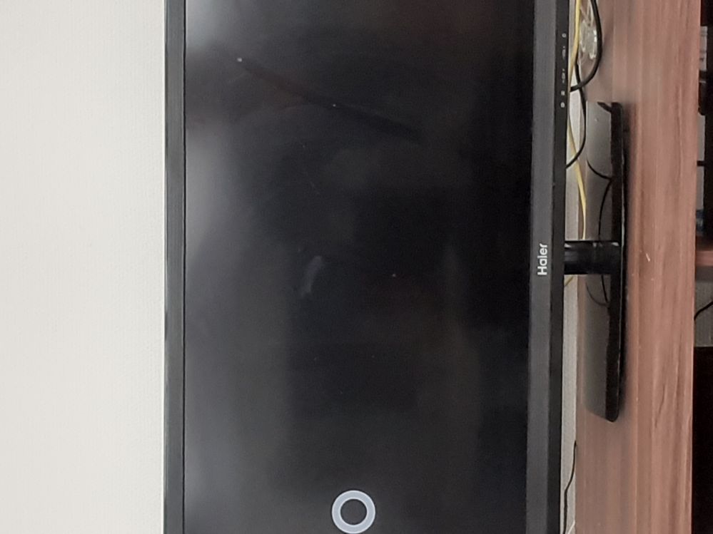

Depuis rien ne va, j'ai un écran noir avec un rond blanc sur le milieu gauche de l'écran.

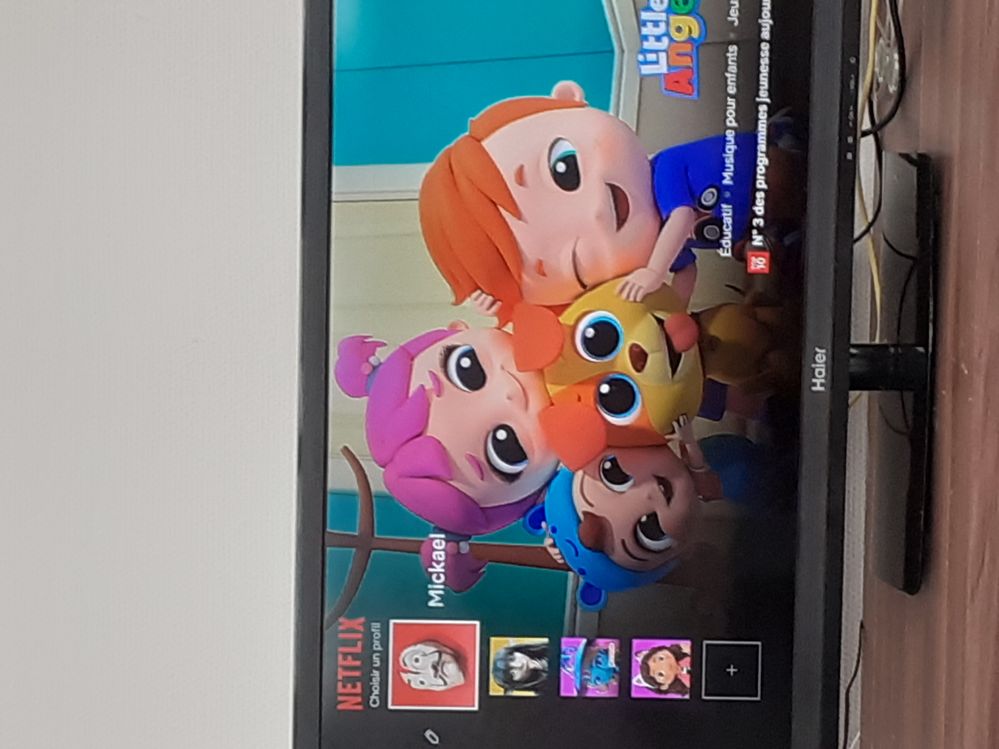

En revanche si je clic sur le bouton Netflix de la télécommande, j'ai bien accès a Netflix et ne peux plus quitter la page (si j'appuie sur le bouton menu j'ai un écran noir 5sec puis Netflix se relance)

Bonjour votre connect tv n'est pas connecté a internet. IL n'y a aucune connexion réseau.

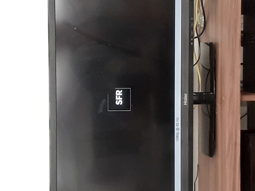

Sinon faites une réinstallation de votre STB (avec le petit "trou" au dos qui sert à réinitialiser)

Bonjour, j'ai bien eu la confirmation par sms. Et le bouton reset... il ne "reset" pas, il me propose de redémarrer ou de faire une impression écran.
