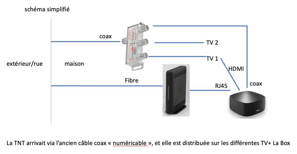

Ils ont coupé l’ancien câble coax de Numéricable. Un branchement que j’ai gardé en parallèle de la fibre SFR.
Ce coax alimenté la TNT qui était toujours disponible dessus !

Un schéma pour mieux comprendre la configuration. La TNT était disponible sur le coax !

J'avais bien déjà compris ce qui est exprimé par les 2 dernières phrases. Mais ta première phrase ne précise en rien le "coupé" sur lequel je te demandais des précisions :
@Ryry a écrit :
Tu veux DIRE
- que tu "constates" qu'il n'y a plus de réception TNT dans tes prises coaxiales murales dans ton domicile ?
- ou alors tu as vu de tes yeux qu'ils ont sectionné ou débranché le coaxial quelque part en amont de ta maison ?
Si c'est le cas 2, on voit qu'il y a de l'espoir...
