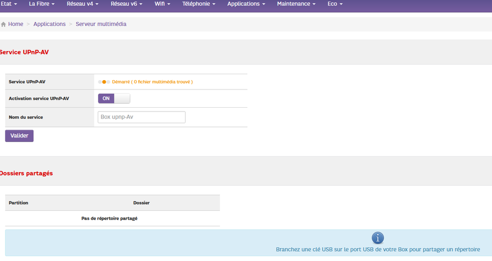

C'est noté pas de fichiers partagés et je ne vois pas comment faire. Avant la mise à jour j'avais pu sélectionner mes fichiers vidéos à partager pour les voir directement sur ma tv

Bonjour calimeria,
Sur la box, il faut brancher un disque dur ou une clé USB pour pouvoir ensuite partager des dossiers.
Le problème Médiacenter du décodeur ne provient pas de la box.
Pour le moment, SFR n'a fait qu'une réparation à 50%, seul les 10 premières lignes apparaissent sur la TV (10 premiers dossiers et 10 premiers fichiers).
Pour ma part, j'utilise pour le moment un appareil (xiaomi MIBOX) connecté sur un port HDMI de ma TV qui est lui même relié au réseau par WIFI.
C'est un système android sur lequel j'ai ajouté KODI, un lecteur Mediacenter avec une multitudes d'options (gratuit).
Kodi fonctionne beaucoup mieux que le mediacenter du décodeur, tous les formats sont pris en compte.
Et, avec cet appareil, j'ai accès également à la TV ainsi qu'à de nombreux services TV, en fait, plus besoin du décodeur SFR.
