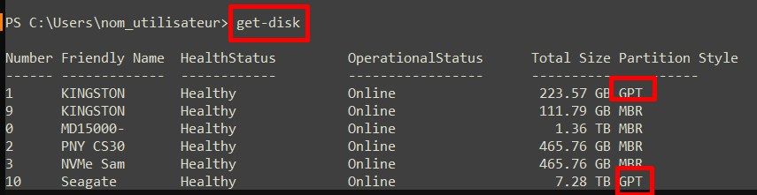

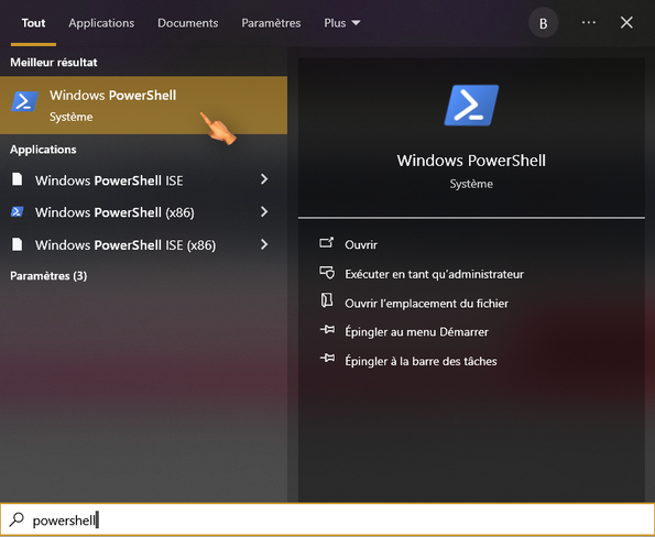

Bonjour @mister-b59 ,
Concernant le type de partition, le moyen le plus simple que j'ai trouvé est celui ci:
- brancher le disque dur sur un PC
- dans la recherche de Windows taper "powershell" (sans les guillemets)
- Windows devrait afficher ceci
- cliquer sur Powershell
- une fenêtre va s'ouvrir
- taper la commande "get-disk" (sans les guillemets)
- vous devriez obtenir quelque chose qui ressemble à ça
Il y a quelques informations que j'ai effacé pour plus de clarté
On voit que j'ai deux disques avec un partitionnement de type GPT
disque numéroté "1" est un disque interne
disque numéroté "10" est un disque externe de 8To (7.28To après formatage)
Si votre disque externe est de type GPT il est probable que ce soit la cause de "l'invisibilité" du disque.
