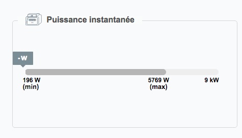

 moi aussi j'ai le pb sur l' affichage de la puissance instannée ou j'ai -W  dans le carré au dessus de la barre puissance min -> puissance max.

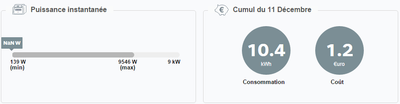

J'ajoute de nouveaux éléments apparus depuis mon dernier post (voir photos) :
- Sur la page énergie du site internet : puissance instantanée indique une erreur : "NaNW" alors que ça fonctionne sur la page d'acceuil home sfr

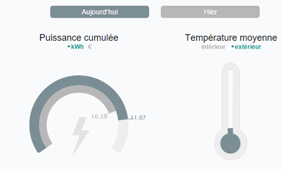

- Sur la page "énergie", la température intérieure moyenne apparaît bien mais pas la température extérieure : celle-ci n'est-elle récupérable que par une station Netatmo ou peut-on la faire récupérer à partir de la météo locale ?

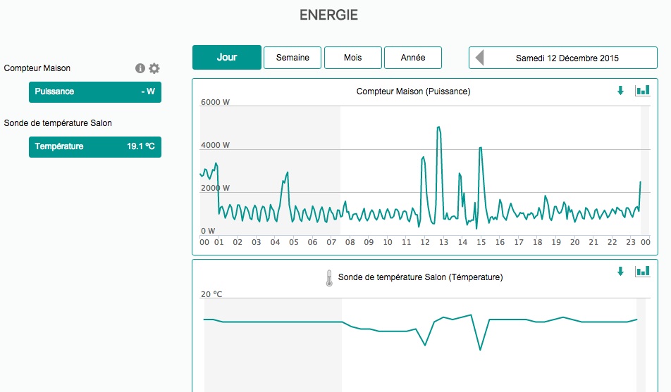

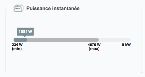

Bonjour à tous,
Je confirme egalement la correction sur l'affichage de la valeur instantanée de la puissance.

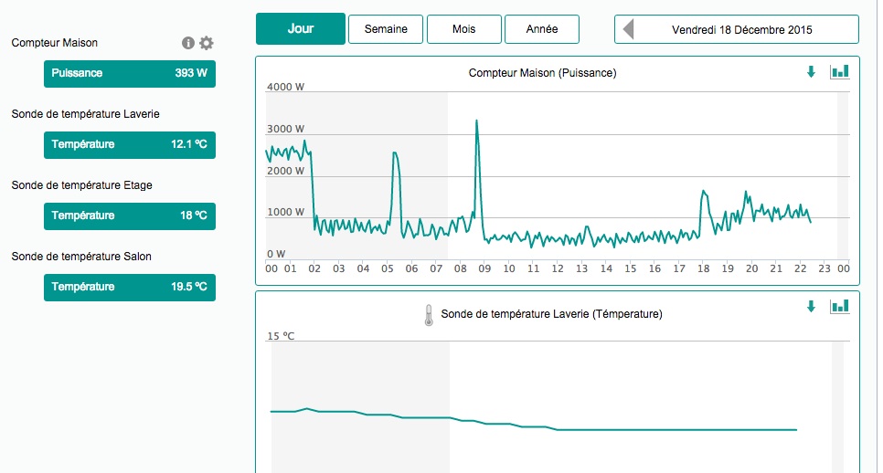

Par contre pouvez vous me dire comment organiser les différentes températures.  Celà a été possible au moment où j'ai connecté les différents thermomètres?
il était possible de sélection un élément et de le déplacer

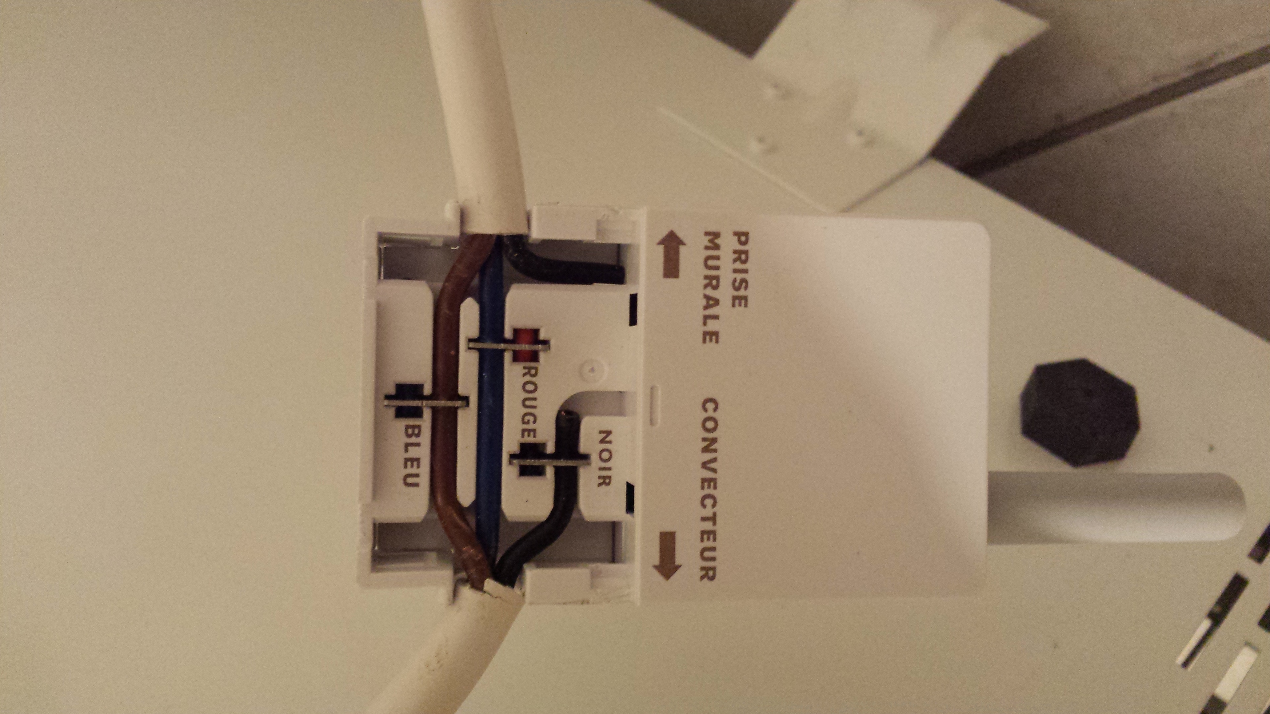

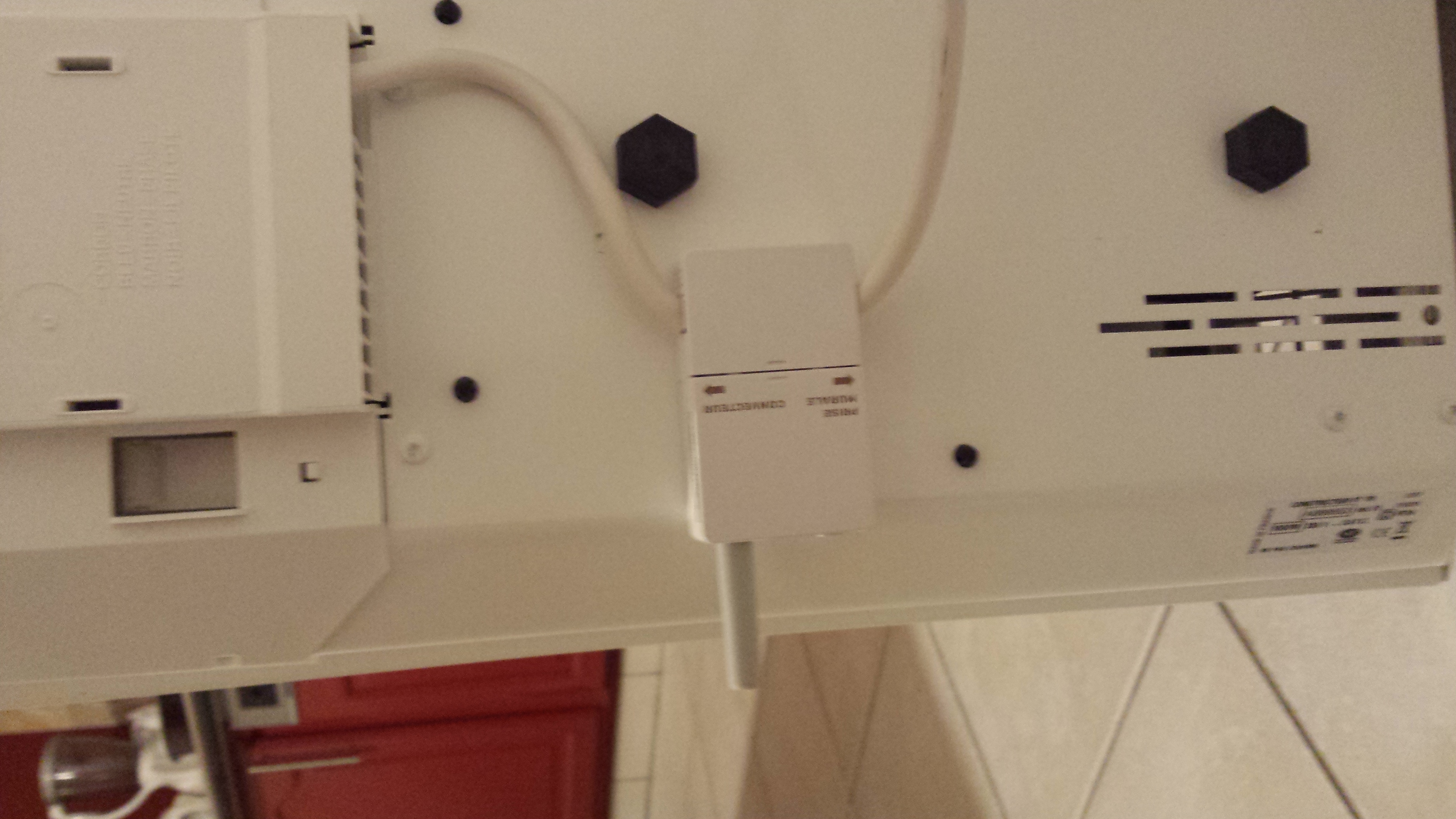

Dans un autre post, je vous indiquais que mes commandes de radiateur n'agissait pas .  Je vous joint les memes documents et photos que j'ai transmis au service client.
les radiateurs sont bien positionnés sur le mode "programmation".
J'ai également inversé la phase et le neutre au cas où il y ait une inversion dans les branchements
Si vous rencontrez le meme problème avec des radiateurs Airelec : modèle Airedou d de 1000W horizontaux.
Je vous ajoute les photo et le manuel utilisateur.
Merci pour votre aide
