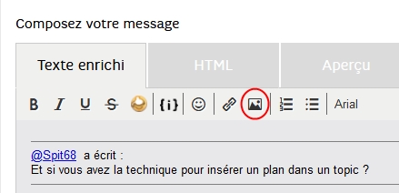

@Spit68 a écrit :
Et si vous avez la technique pour insérer un plan dans un topic ?
Bonjour @Spit68,
Lorsque vous écrivez un message, cliquez sur l'icône de photographie, puis Parcourir pour pointr sur votre image, et enfin Insérer l'image (à l'endroit où se trouve votre curseur). Cliquez ensuite sur l'image pour faire apparaître des poignées de redimensionnement si besoin.
Excellente journée.

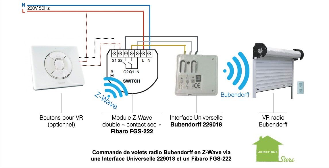

ma réponse concernait la mise en place du legrand sur un filaire (4 fils) Buldendorff, qui demande également une petite adaptation. D'où ma remarque.
En radio il fallait effectivement un module interface universelle bubendorff.
Vous êtes sur ce type de montage (dans votre cas le module legrand intègre l'interrupteur) :

Bonjour,
Mais sur votre schéma, la commande volet est à 3 fils.
En fait j'ai remplacé la commande Fibaro par 2 relais 220v à contact SEC.
