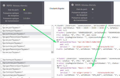

Petite précisions et questions : Le signal de la puissance fibre est toujours bon malgré les 3 box8 neuves, la box 6 plus ONT (il parait que c'est plus simple à connecter) et jarretière changé x4 Foix, Toutes ne SLIDe*(Synchronise) pas et pas d'historique de connexion pour les techs supérieurs. Et ce même apprès les changement de slot au PM.
Erreur : Erreur connexion PON vérifié que le câble est bien branché... Ne le regarder pas dans les yeux"
Pourtant j'ai remarqué lors d'un passage d'un technicien que les puissance fibre s'affiche en discontinue sur mon portail box http://192.168.1.1/.
1 fois toutes les 8/10 tentatives dans un intervalle en chaque tentative de 500ms à 1s.
Photo ci-jointe : Photo-montage merci pour votre indulgence :
Pour le technicien avec son appareil le phénomène n'est pas constaté -19...dm et 3.8dm... le signal est parfait et bien reçu.

Est-ce qu'une box 8 non synchronisé n'est quand même pas censés afficher la puissance même si elle n'est pas synchroniser avec le SLID ?

C'est pour cette raison que je me fais surement des idées mais je me pose toujours la question sans réponse sur le signal de la puissance fibre que ma box non synchronisé n'arrive pas à gardé constante (Indicateur box 192.168.1.1) ? (Fuite de lumière sur l'angle du branchement général du multi-brin ??? Bref je fabule dans mon coin )

La box continue à me montrer le fameux signal fibre qu'une fois sur 10 tentatives de récupération du signal et on ne sait toujours pas si c'est normal ou pas ?
