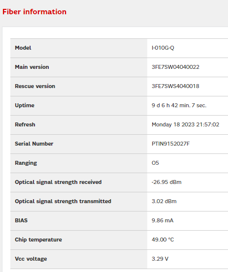

Les statistiques de fibre affichées par le NB6 semblent bonnes, même si je n'ai pas tenté de les capturer lors d'une panne :
Comment puis-je résoudre ce problème davantage ?

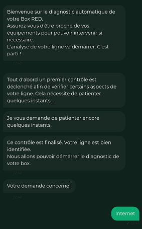

Sur ces coupures récurrentes que vous rencontrez sur votre ligne box, je vous propose dans un premier temps de vous connecter à l'application mobile SFR & Moi. Depuis cette dernière, rendez-vous dans la rubrique Aide pour choisir Lancer le diagnostic. Vous réaliserez ainsi une série de tests permettant d'identifier un éventuel incident impactant votre ligne. Des pistes de résolution vous seront proposées. Une fois le diagnostic lancé, suivez les étapes qui s'afficheront sur l'écran de votre mobile.

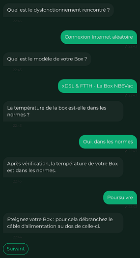

Merci pour la réponse rapide.
Ce diagnostic n'est pas utile, car les interruptions sont de courte durée :
À ce stade, on me demande de redémarrer la BOX et l'ONT. Une fois cette opération terminée, la panne est déjà terminée et il semble donc que le problème a été résolu.
Veuillez suggérer des tests qui peuvent être effectués lors d'une panne pour déterminer où se situe le problème.

Bonjour @stewart1
Ce diagnostic n'est pas utile, car les interruptions sont de courte durée [...]
À propos de ce diagnostic via l'appli proposé par @Yann , utile ou non, c'est la faisabilité qui compte.
il n'est vraiment pas possible de l'effectuer ? Pourtant tu parlais de coupure "d'une durée allant de 85 à 179 secondes" donc ça laisse quand même plus d'une minute, voire trois, pour ce diagnostic... Il est si long en pratique ? (je ne l'ai jamais lancé je n'ai pas cette possibilité avec mon matériel).

Merci pour l'information.
Je viens de faire un test, en redémarrant BOX et ONT le plus rapidement possible, en coupant l'alimentation moins d'une seconde. J'ai mesuré le temps pendant lequel le trafic n'était pas dépassé à 137 secondes. A quoi je dois ajouter quelques secondes pour détecter une panne et du temps pour répondre et opérer le diagnostic. En réalité, si la panne dure moins de trois minutes, le diagnostic signalera à tort que le redémarrage a « résolu » le problème.

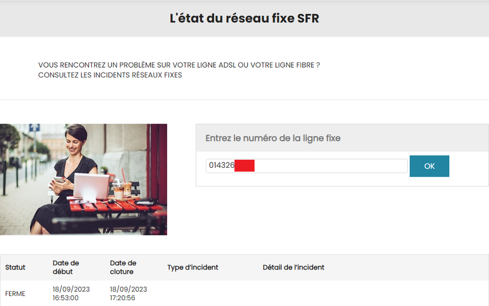

La page https://assistance.sfr.fr/form/incidents/reseau-fixe.html indique :
La plage horaire indiquée englobe quatre des cinq pannes que j'ai signalées. Je suis raisonnablement certain que ce n'était pas une coïncidence. Cependant, peu d’informations sont affichées. Ce problème a-t-il affecté uniquement moi, tous les utilisateurs du port OLT, l'ensemble de l'OLT ou un groupe encore plus important ? De plus, « fermé » ne signifie pas « résolu ». Et j'ai eu une panne hier (15:23:51 - 15:25:21 CEST) qui n'apparaît pas sur le site des incidents.
Existe-t-il un moyen d'obtenir plus d'informations sur les incidents signalés par SFR ?

Bonjour @Ryry ,
En regardant le JSON sous-jacent sur https://assistance.sfr.fr/form/incidents/reseau-fixe.html ,
J'ai trouvé:
| incident_id | 931257880 |
| reference_ticket | C31257880 |
| statut | FERME |
| date_debut | 2023-09-18 16:53:00 |
| date_cloture | 2023-09-18 17:20:56 |
| equipements | [List] |
| type_equ | BPI |
| nom_equ | FI-75106-2BSO |
| univers | FTTH |
Pouvez-vous s'il vous plaît me dire comment interpréter cela ? En particulier, à quoi fait référence FI-75106-2BSO ?
Existe-t-il un moyen d'obtenir plus d'informations sur le ticket #C31257880 ?

Bonjour @stewart1
À mon avis, SFR ne te renseignera pas ici sur les points que tu évoques.
Pour te donner le peu que je peux y voir :
- sur ce point il n'y a sans doute rien à tirer puisque la ligne s'appelle "nom_equ", ce qui signifie sans doute "nom de l'équipement" et vu le code c'est sûrement un codage interne de SFR qui n'apportera pas beaucoup d'infos supplémentaire
- en revanche, juste au-dessus il y a "type_equ", ce qui signifie sans doute "type de l'équipement" et pour lequel BPI signifie usuellement dans le monde de la fibre "Boitier Pied d'Immeuble".
Je crois hélas qu'on en saura pas beaucoup plus sur ce petit tableau.
Et pour les détails supplémentaires sur le ticket concerné, c'est clairement et seulement auprès du service client de SFR que, peut-être, ils t'en raconteront le contenu, mais très vraisemblablement pas ici sur un forum d'entraide entre clients.
