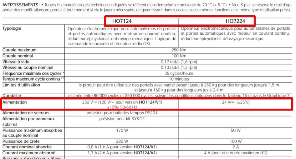

J'en reviens à la référence du kit de motorisation, d'après la doc trouvée grâce à votre lien il semble exister deux références
HO7124, 220V avec batterie optionnelle référence PS124 et récepteur radio référence OXI
HO7224, 24V
Quel est votre modèle (voir la facture d'achat) ?
--> https://www.servistores.com/repository/documents/plans/notice_kit_portail_nice_hopp.pdf

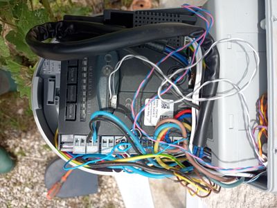

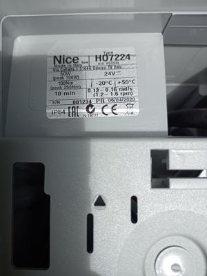

J' ai "osé" ouvrir les capots des blocs moteurs pour faire des photos afin de voir le modèle:
Je suppose qu'il s'agit de celui-ci:
https://www.nice-europe.fr/kits-pour-portails-double-battants/2054-kit-motorisation-portail-battant-...

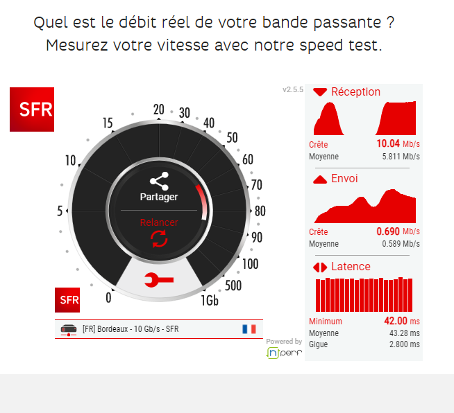

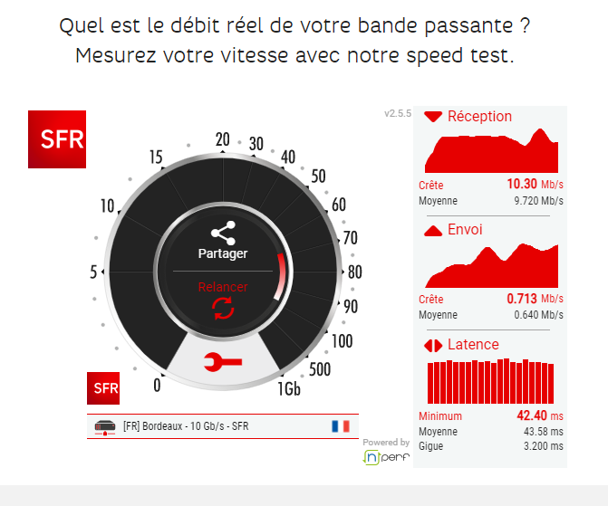

Je pense que ce n'est pas très utile tellement c'est évident, ci-dessous les tests de débit sans ouverture/fermeture du portail et pendant la manœuvre:
