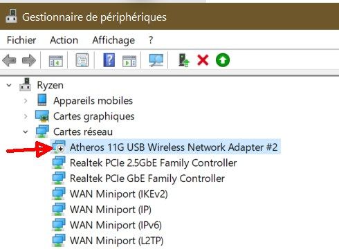

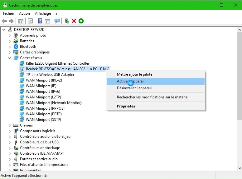

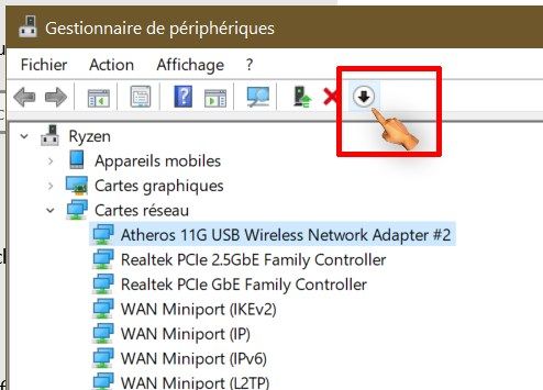

Bonjour @bernarddo03 ,
Avez-vous désactivé la puce réseau d'origine du PC dans le "Gestionnaire de périphériques" ?
Sélectionner la puce réseau puis cliquer sur le bouton de désactivation ou cliquer sur "Action" puis "Désactiver l'appareil"
Ne pas cliquer sur "désinstaller", au prochain redémarrage du PC la puce WiFI sera réinstallée.
Une fois désactivée, un badge se colle sur la puce réseau
Quelle est la date des pilotes de la clé Archer T3U ? (voir dans ce même gestionnaire de périphériques)

Carte réseau désactivée
Avec Ethernet pas de problème, je monte à 1000 et en wifi à peine 100.

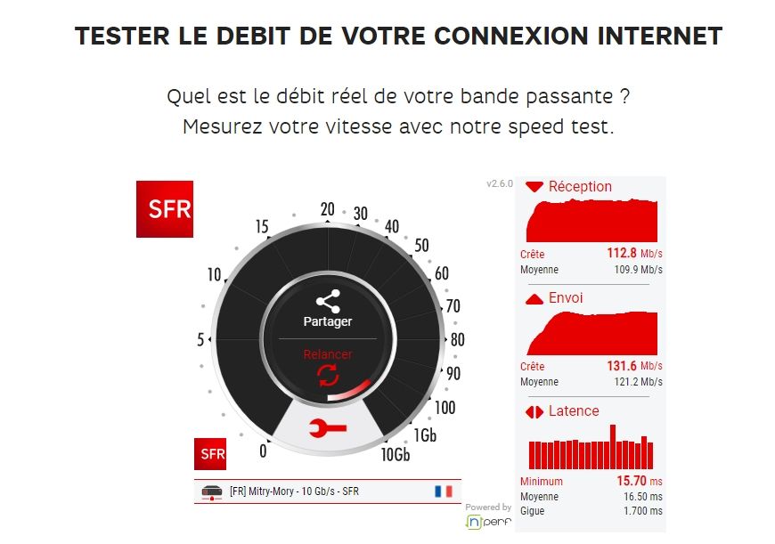

Du coup je ne sais plus à quelle type de connexion correspond ta capture qui montre 112 et 131 Mbit/s.
Cela dit, si tu atteins 1000 (enfin sûrement un peu moins quand même) avec ta carte Ethernet, tu as alors ta réponse :
- c'est bien le WI-Fi qui est non idéal chez toi et aux médiocres performances (enfin 100 en Wi-FI c'est pas dégueulasse non plus et ça permet de tout faire très confortablement).
- cela dit on voit sur ta capture d'écran WIndows que ta carte WIFi estde type 802.11n, càd "l'ancien" Wifi-n appelé aujourd'hui WI-FI 4.
- tu as donc un paquet de générations de retard : ta box monte jusqu'au Wi-FIax (wifi 6), il y a eu avant le Wi-FIac (surnommée Wifi 5)
Donc je doute que tu fasse mieux avec ton matériel, c'est déjà assez flatteur d'avoir du 100 Mbit/s sachant que le wifi 802.11n est (lire ICI sur Wikipedia le comparatif) donné pour 72,2 Mbit/s au max en 2;4 GHz et 1500 Mbit/s au max en 5 GHz. Tes 131 Mbit/s sont donc clairement une excellente performante au regard de la théorie que d'habitude on peut presque diviser par 2 en pratique.
à+

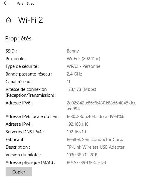

Avec la clé wifi j'ai ça. Mais le wifi viens et part toutes les 30 secondes et quand je change de page c'est pareil.

SSID : xxxxxxxxx
Protocole : Wi-Fi 5 (802.11ac)
Type de sécurité : WPA2 - Personnel
Bande passante réseau : 5 GHz
Canal réseau : 116
Vitesse de connexion (Réception/Transmission) : 866/866 (Mbps)
Adresse IPv4 : xxx.xxx.xxx
Serveurs DNS IPv4 : xxx.xxx.xxx
Fabricant : Realtek Semiconductor Corp.
Description : TP-Link Wireless USB Adapter
Version du pilote : 1030.38.712.2019
Adresse physique (MAC) : XX-XX-XX-XX-XX-XX
Avec cette nouvelle clé WiFI, il serait peut-être utile de réactiver le "Smart WiFi" sur la box ou même réinitialiser la box (avec perte des éventuelles modifications faites jusqu'ici)
