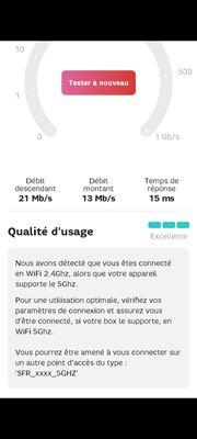

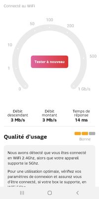

Pouvez vous m'aider s'il vous plaît ? Je vous met en pièce jointe les deux test, l'un d'il y a quelques semaines, et l'autre d'aujourd'hui...
Je suis perdue, SFR me fait passer pour une menteuse...
Merci!

En effet, manifestement tu as des problèmes, mais pour l'instant très très très peu d'indices pour savoir d'où ils viendraient.
(c'est un peu comme si tu disais à ton garagiste au téléphone, punaise, parfois ma voiture elle cale, il faudrait m'en donner une nouvelle : il est vrai qu'à ce niveau de flou, et de gravité non urgente, ils préfèrent essayer de localiser la panne que de fournir une autre box carrément).
Bref, essayons de t'aider à localiser mieux la source du problème.
Et lorsque je me rend compte que, bizarrement, la qualité de mon débit a baissé, je me pose des questions !
Commençons par cela, et essayons de voir si ton débit est suspect.
  • Des mesures de débit en wifi ne sont pas très parlantes ni probantes car finalement il y a trop d'aléas pour savoir où est le maillon faible (le téléphone, la liaison wifi, la box, la connexion fournie par SFR, les conditions du jour, les canaux wifi occupés par les voisins, la proximité avec la box, etc.)
  • Bref, il faudrait en premier lieu faire des tests SANS wifi, avec un PC connecté à ta box via le câble Ethernet fourni par SFR
=> peux-tu nous donner les valeurs de débit que tu obtiens alors (par exemple en empruntant le PC portable d'un proche, il n'y a rien à configurer, juste brancher le câble et cela fonctionne directement)
=> en croisant les mesures sur différents sites https://www.speedtest.net/ ou https://testdebit.info/ ou https://speedof.me/
