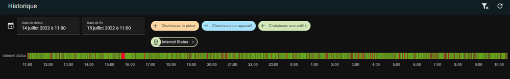

Abonnement Fibre 400Mbps / Bruit en db sur la fibre = 16,3 db mais j'ai pu remarquer depuis une semaine (le 6 juillet à 16:52  pas mal de micro coupures, c'est à dire 1 à 2 toutes les 2 à 10 minutes.

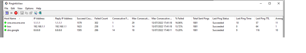

Voici deux screen de ping (1 ping par seconde vers la box, les dns google et dns one)
Les deux test sont effectué en Ethernet, IP statique. toutes configurations particulière on aussi été supprimée pour les test (DMZ, NAT, routes etc..)

Local Domotic Server PingLocal Domotic Server PingPing Depuis PC Fixe (Ethernet)Ping Depuis PC Fixe (Ethernet)

Hello @Valden
Ce qui m'interpelle c'est le taux d'erreurs de ping vers la box (13,72%)
Déjà ça, ce n'est pas normal, en local ce devrait être du 100% de réussite.
Avez-vous essayé avec:
- un autre câble de Catégorie 6
- un autre PC de test (en cas de problème de port Ethernet) ou une autre carte réseau.
L'idée de @didh05 des parasites n'est pas mauvaise, j'ai vu le cas d'un ascenseur qui fichait la pagaille.

En effet j'avais remarquer ça. Et si je coupe la connection internet la box ne répond plus au ping, pourquoi je ne sais pas, j'ai tester en deconnectant l'ont et la fibre le résultat est le même.
Donc pour une raison que j'ignore la box ne ping plus quand internet n'est plus.
