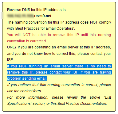

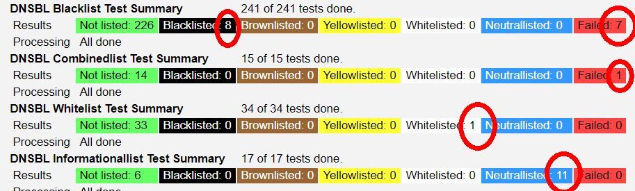

J'ai testé mon IP actuelle (l'IP change une ou deux fois par mois), je suis dans 8 blacklists mais j'envoie du courrier sans problème.
Les serveurs SMTP n'épluchent pas toutes les blacklists.
Certains sites comme Spamhaus permettent de se sortir soit-même des blacklists après avoir éventuellement corrigé les problèmes qu'ils signalent (mails envoyés sans authentification, potentiel virus ou spambot, etc)

Le premier constat c'est que je suis désormais à peu près certain d'être à l'origine du blacklistage, je m'explique:
J'ai monté un Web serveur + domaine + services de messagerie (Postfix + Devcot + certificat letsencrypt pour ceux qui connaissent) le tout hébergé chez OVH. Naturellement j'ai configuré qqs boites mails que je relève localement sur mon PC via Thunderbird, et c'est là que les ennuis commencent.
En examinant les en-têtes des mails envoyés depuis mon adresse Gmail, au lieu d'utiliser le SMTP associé à ce compte (en l'occurence smtp.gmail.com) Thunderbird utilise le SMTP de mon domaine qui lui, est configuré pour ma seconde boite mail, c'est donc un très vilain bug et surtout absolument proscrit. (si j'ai le temps je montrais un log chez Mozilla).
Du coté du dé-blacklistage, ça s'annonce pas mieux, j'ai bien tenté de commencer à dé-blacklister mon IP, mais s'agissant d'une addresse distribuée par un FAI(ISP) je n'ai que mes yeux pour pleurer.

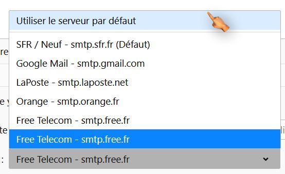

Pour Thunderbird, vous pouvez associer le SMTP que vous voulez à une adresse mail
J'ai personnellement une dizaine de SMTP sur Thunderbird, chaque adresse à son SMTP (elles ne sont pas toutes sur la copie-écran, mon TB est en chantier) dont un pour mon adresse chez OVH du type smtp.mondomaine.ovh
- SMTP Gmail pour votre adresse mail
- SMTP OVH pour vos adresses hébergées (voire même votre propre SMTP)

Baloo01fr, oui c'est ce que j'ai fait naturellement dans Thunderbird, chaque compte de messagerie a (ou plutôt avait car j'ai viré Thunderbird au profit de EM Client) son SMTP qui lui est propre.
Le problème c'est que Thunderbird s'en moque.
smtp.gmail.com a beau être le serveur d'envoi configuré pour ma boite Gmail, Thunderbird utilise le SMTP d'une autre boite, en l'occurence smtp.mondomaine.fr
Je ne reconnais pas l'interface de Thunderbird dans votre copie d'écran (Mac ou Linux ?) J'ignore si le bug est présent sous ces 2 OS, mais si vous avez un PC sous la main, faites le test:
Configurez 2 boites mail avec leurs serveurs IMAP/POP et SMTP propres, envoyez un mail avec chacune des boites, et une fois que c'est fait, regardez l'en-tete de ces 2 mails dans la boite de votre destinataire, vous devriez constater que les 2 boites mails utilisent le même SMTP.
C'est en tout cas comme ça que cela
fonctionne
fonctionnait chez moi avec la dernière release stable de Thunderbird pour Windows.

J'ai un peu avancé dans ma réinstallation de Thunderbird (version 78.5.0 pour Windows), merci la mise à jour automatique alors que je l'avais bloquée Grrr.
Toutes les extensions se sont retrouvées incompatibles.
J'ai fait un envoi d'une adresse Gmail vers ma boîte SFR ainsi que de l'adresse de mon domaine toujours vers ma boîte SFR.
Tout le monde est arrivé à bon port (même pas dans les "indésirables") et les entêtes m'ont l'air clean (mais j'ai du mal à les interpréter)
A noter, je n'ai pas de serveur mail chez OVH, c'est seulement l'adresse qui m'a été attribuée avec le Nom de Domaine.
Il est possible que si TB rencontre un problème à l'envoi, il passe sur le SMTP par défaut sans rien dire à personne (faudra que j'essaye)
