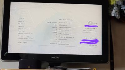

Bonsoir,
J'ai tout fait...je me suis rendu sur un site et le problème n'est pas individuel mais bien national !
[diagnostic tv avec le 911]
> paquets perdus (supérieur à 0)
> paquets perdus au final (supérieur à 0)
> pure-pixel % en rouge (inférieur à 100%)
> câble ethernet
> abonnement SFR PREMIUM FIBRE 8
> BOX8/BOX8TV (GEN8)
> redémarrage des deux régulièrement
Image après un changement de chaîne (avant reboot fait du décodeur) :

Bonjour @FIBRE_JOLY_LOUVRES_95380
Qu'est-ce que tu appelles un problème "national" => un problème qui touche identiquement tous les possesseurs du même matériel que toi ?
(ou bien comme l'utilise le service clients, un problème "non individuel qui touche plusieurs personnes dans des villes différentes sans que ce soit généralisé forcément" ?)
Et de quel site parles-tu pour faire référence là-dessus ?
Par contre tu ne nous réponds toujours pas aux questions des derniers messages à propos des simplistes échanges de câbles => testé ou non ?
Ça n'aide pas du tout à essayer de te conseiller sur ce problème que tu es apparemment tout de même le seul à relater sur ce forum SFR, et dont je n'ai pas vu un seul témoignage ni sur lafibre.info dans la section SFR, ni sur generationcable (dédié initialement au cable de SFR et qui maintenant englobe aussi la fibre)...
Bref, nous avons très peu d'informations de ta part et pas du tout sur des cas similaires. Peux-tu envoyer des liens sur ce que tu as trouvé ailleurs ?
Concernant les valeurs techniques données dans ton dernier message (la version texte et la version image), que voulais-tu nous décrire ?
- dans la version texte tu décris une situation "problématique" avec "pure pixel en rouge (inférieur à 100%)" => donc pas parfait en effet
- mais dans la version image, "avant reboot du décodeur", les choses ont l'air OK => 100% de pure pixel, 1 paquet perdu mais récupéré par le système
=> que voulais-tu exprimer par là ?

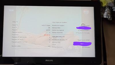

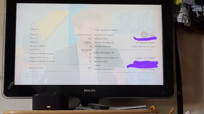

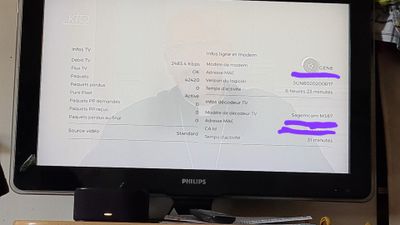

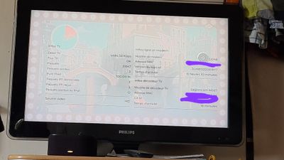

J'ai réinitialiser la BOX8 et BOX8TV
J'ai changé vers un câble ethernet catégorie 8
J'ai changé de câble HDMI vers une norme plus récente
J'ai remarqué en faisant le diagnostic TV (911) :
> Le problème semble être présent sur FIBRE HD / HD
> Le problème ne semble pas venir en STANDARD (SD)
VOIR LES TESTS :
> KTO en SD : pas de problème
> DISCOVERY CHANNEL en FIBRE HD : concerné
> TF1/FRANCE2/FRANCE3/BFMTV en FIBRE HD/HD : concerné
> BOOMERANG / RFM TV en HD : concerné
Mais ton véritable problème est-il
de "constater" (comme sur ces multiples captures) qu'il y a parfois des paquets perdus (très peu... et qui sont tous récupérés au final)
ou bien de "constater" des problèmes d'affichages visibles à l'écran comme tu le disais au début de la conversation
Car là, dans toutes les captures que tu viens de fournir, il y a en effet de rares "paquets perdus"... Mais à chaque fois, la ligne plus bas "Paquets perdus au final" montre 0, signfiant qu'ils ont tous été récupérés car renvoyés pour corriger la perte => du coup dans toutes ces captures, tu ne devrais pas constater d'erreur à l'écran puisque finalement tous les paquets constituant l'image sont arrivés.
Concernant les 80% de la ligne pure-pixel (en rouge) qui apparaissent parfois, je ne sais pas ce qu'il faut en penser...
À+
