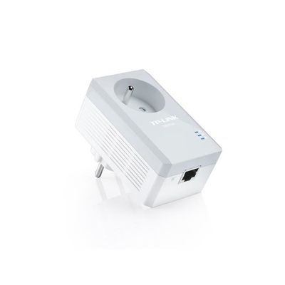

Bonjour @utilisateur_supprimé,
Utilisez-vous des boitiers CPL ?

Bonjour @xavierdu02,
Un boitier CPL permet de faire passer Internet par le réseau électrique, pour connecter des appareil avec un câble ethernet même éloigné de la box, sans les reliés directement à elle. Cela ressemble à ceci :
